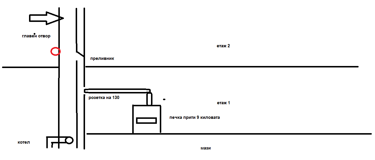

Привет колеги,
имам един проблем за който ще искам да ми помогнете и да го решим заедно.
Ето и самия проблем с комина:
живея на първия етаж в триетажна сграда,комина е изграден от мазите до горе като излиза над 50 см над билото на покрива.
Изграден е с комински двойни тела едното е по голямо а другото по малко.
Моя комин с преливник се включва в главния на втория етаж на около 60 см над плочата на втория етаж.
В мазата има котел който е включен в главния отвор отопля двата етажа /2-ри и 3-ти/ но няма никъде по комина изградена ревизия за почистване.Миналата година идваха коминочистачи и с една желязна проволка вкарваха през розетката на котела и моята на първия етаж и тъка го "изчистиха" ефект имаше две седмици но беше и края на зимата и никой не обърна внимания през лятото и ето че сега Ви пиша за проблема който се получи вчера:съседа запали котела и при мен от розетката започна да излиза дим.Веднага го загасихме и днес през розетката вкарвахме четки тръби да изчистим но уви проблема си остана.На снимката съм показал как е направен комина а в червено съм направил ревизията която смятаме да направим и как сме се включили в него.Сега смятаме да пробием една ревизия на втория етаж на главния отвор и от там да изчистя хем моят преливник хем и около мястото където се прелива моят комин в главния.
Смятате ли че ще се получи желаното почистване както и желания ефект?
От съседа разбрах,че самия преливник е тесен и той смята че там се е запушил или трупа нагар/сажди/ на стената срещу самия преливник в главния комин и тъка го завърта и избива при мен.
Ще следя с нетърпения темата и благодаря на всички отзовали се предварително.
