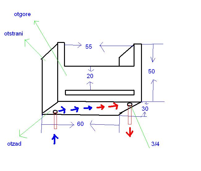

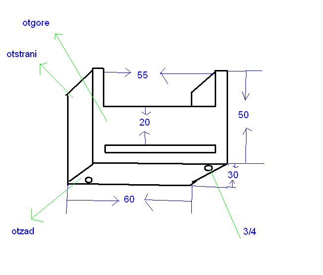

проблема е че водата в ризата завира според мен. запалвам печката с повече дърва и както е на 30 градуса започва да бучи силно , даже имам чувството че сте подскочи печката. обезвъздушавам я, и след малко пак същото. така стига до 60-70 и не може да вдигне повече. ризата е правена допълнително от уж майстор, другото от мен. какво не е наред за да става така.

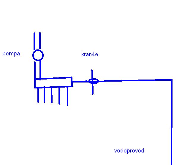

Съда го свържи на синия колектор , съмнява ме че ако пълниш инсталацията с вода от сегашното положение -притваряш въздух в камината нищо че има обезвъздушител защото я пълниш отгоре :wink: .
br1lata - помощник
пълня го от колектора на студената

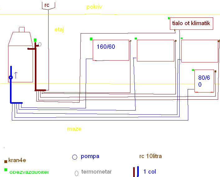

tysonlkr - специалист
Как се пуска помпата? С какъв термостат и къде е разположен? Кога е закупен?
Също така къде мериш температурата?
Проблемът не ти е във водната риза.
И при мен се е получавал този момент със усещане, че завира водната риза при запалване на камината.
Настрой си термостата да включва на по ниски градуси и проблемът ще изчезне.

нямам термостат, включвам я с паленето. Дали е вьзможно водата да циркулира между изводите на ризата(само отзад) и да завира в предния краи. Температурата я меря при обезваздушитела на ризата и на допир не пари като за повече, дори като оставя да работят само два радиатора, температурата не се покачва. Помпата е грандфус 25 НА 4 , което на мен не ми говори нищо..

имам в предвид по този начин.
filmatoplo - майстор
При камина Прити са пак така заварени изводите .
milenskior - специалист
Ако в самата риза не са направени прегради за да циркулира водата през цялата повърхност е напълно възможно да минава по най-късия път(глупава вода няма) и обема който е от горе да завира.
