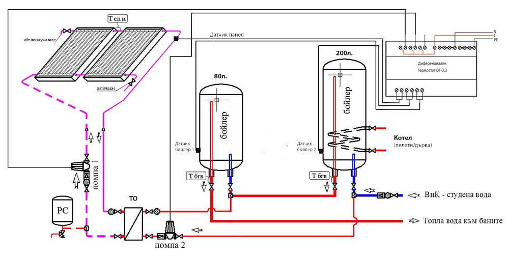

alx359 - специалист
Наличност:
- Бойлер стоящ 200 л, една серпентина (соларен), електронен (NHC-H34), неръждаем; вързан е за комбиниран котел (пелети/дърва) и загрява и от него през зимата (у-ние от NHC-H34 и електрозадвижка).
- Бойлер висящ 80л., обикновен; в момента изключен.
- Вертикалната магистрала до покрива е съществуваща (бакър).
- Обекта е 4-етажен. Бойлерите са на котелно етаж 1-ви. Панелите ще са на покрива етаж 4-ти.
Задача:
- Достъп до БГВ идваща от слънцето и от 2-та бойлера.
Предлагано решение:
- Управление на 2 кръга през пластинчат топлообменник (ТО). (Просто взех схемата на колегата AntonBM и добавих още един бойлер паралелно).
- У-ние с диф. термостат (с възможност за мониторинг през ПК).
Молба за съвет:
- Колегите-експерти да потвърдят дали всичко е правилно свързано или може да претърпи корекции/подобрения (по-евтино).
- Ключови параметри на елементите за описаната инсталация:
--> на панелите
--> на помпите
--> на ТО
--> на РС
Благодаря! :)
ПП. Моята промяна на схемата на AntonBM бе погрешна и я премахнах. По-долу са коректни схеми на други колеги.
UPDATE1: Това е решението на 2v6 (виж по-долу в постовете)

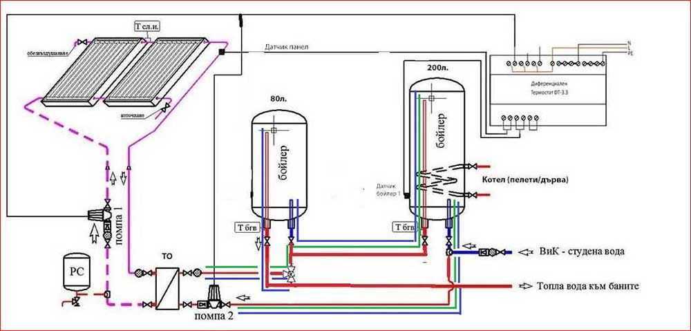

UPDATE2: Алтернативно решение с добавка на 3-пътен вентил от Евгени, за по-гъвкаво управление малкия бойлер (виж по-долу в постовете)
Последна промяна от alx359 на нед мар 01, 2015 10:24 am, променено общо 8 пъти.

Трудно ще работи.
Ще се ползва ли топла вода през деня?
alx359 - специалист
Що трудно? Нали бойлерите топлят на ток при проблем?
Да, БГВ се ползва постоянно.
Evgeniy - майстор
Един въпрос - като свърши топлата вода в малкия бойлер и тръгне студена по "топлата магистрала", докато някой е под душа какво става?
Не е ли по-добре малкия бойлер да се свърже последователно на големия и да достопля със скъпата енергия топлината от големия, а той да работи предимно на евтините източници?
Andri01 - майстор
Помпа 1 ще се управлява от диференциала на датчиците на СК и 200л. бойлер,а помпа 2 от 80л. бойлер? как ще използваш слънцето,ако малкия ти бойлер е загрят? СК ще прегрее при тази система на управление. Връзката на П2 със студената вода каква роля играе? ТО и П2 става нещо като проточна система за топла вода,така ли? Как ще се затопля бойлерите от СК?

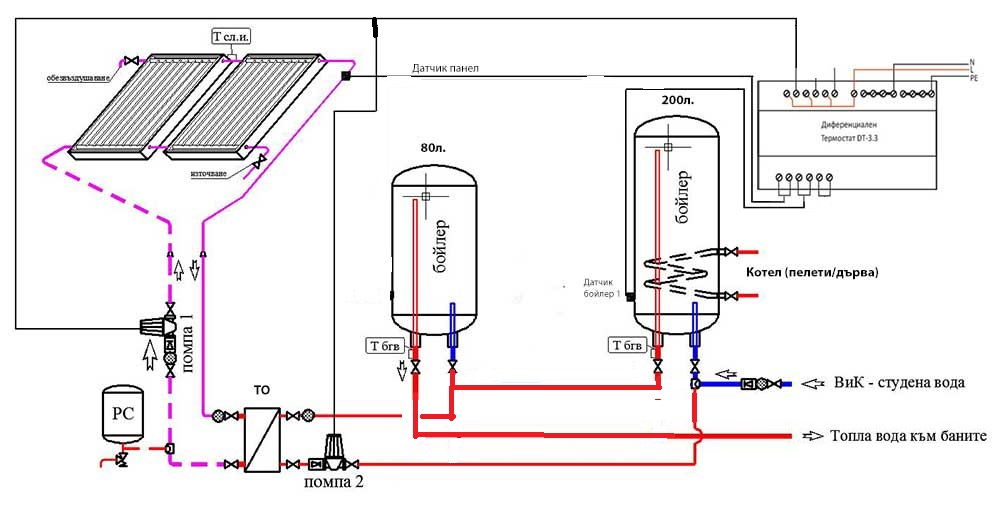

2v6 - майстор
alx359 написа:
В такъв случай ще имаш проблема който описва Evgeniy:
Evgeniy написа:
Ето тази схема е по-евтина и работи лесно, без проблеми:
Andri01 - майстор
Каква е ролята на П2,след като тя даже и на не работи,през нея и ТО минава студена вода? Освен ако преди нея има МВ или кран с ел. задвижка,работещ заедно с двете помпи!?
alx359 - специалист
2v6 написа:
Разбирам, благодаря. Струва ми се обаче, че виждам и друг проблем. Когато панелите не топлят вечер и/или бойлер 80л. е студен, щом някой иска да се къпе ще трябва да източи почти 80л. вода докато дойде топлата от 200л. Да не говорим, че кожуха на 80л. е много по-тънък и изтива по-бързо :?
Някак си логиката трябва да е обратно; водещ да е 200л., а 80л. допринася топлината си (ако има такава) през студената.
Evgeniy - майстор
Е тя идеята е 80л бойлера никога да не е студен. Нагласяш си термостата на 60* примерно. Когато 200л е на 70* малкия никога не се включва. Той се включва само, ако входящата му е под 60* или за да компесира нощните загуби. И винаги си стои на 60*.
Energyx - специалист
Най-малките пластинчати топлообменници започват от 200-300 лв. нагоре, т.е. цената им става съпоставима с тази на бойлер със серпентина. Също така, топлообменник на водопроводна вода постепенно хваща котлен камък и КПД-то почва да пада. Ако целта е да се избегне покупката на болер със серпентина за слънчевите панели-не си струва.
