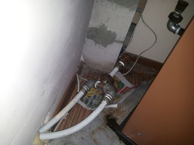

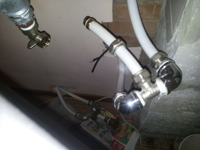

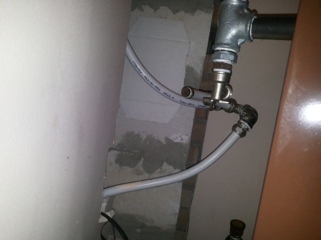

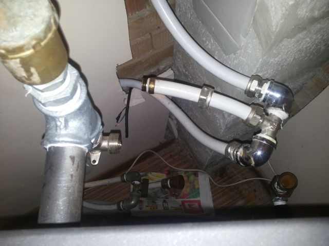

Моля за съвет как най-добре да си вържа печката към тръбите за парното. Две зими бях с малка печка на прити, която не захранваше къщата добре. Скоро си купих нова доста по-мощна печка и искам да я вържа като хората. Досега беше вързана както дойде, ама сега искам да си скрия тръбите. Това на снимките е гипсокартон и тръбите се опират в него и предават лека вибрация от помпата. Гипсокартона от своя страна усилва вибрациите и се чува доста гадно. Тръбите от долу се вижда че са вкарани в дупка на картона при монтажа и не мога да ги скрия отзад ако не го резна. Едната от тръбите е за долния етаж, а другата е за горния. Същотот е и със гоирните тръби. На долните тръби се закача помпата и се връзва директо на печката. Абе като цяло любителска работа. Дайте професионален съвет как да си довърша системата.

Така като гледам от снимките, тръбите са прокарани свободно, без да се фиксират никъде. И се страхувам че и зад гипскартона е така.
Въпроса ми е, къде опират тръбите в гипскартона? Вътре в него, или в самата дупка. Ако е в самата дупка, можеш да я поразшириш. Ако е под него, лошо. Единствено можеш да фиксираш тръбите за стената със скоби, хем ще са по прибрани и няма да е този хаос, хем ще скобите ще обират вибрациите.
За съжаление е често срещано явление при любителски системи с такива тръби, те да се размотават свободно .
iavor - специалист
Ако се сложи изолация на тръбите, може би вибрацията няма да се предава на гипскартона.
