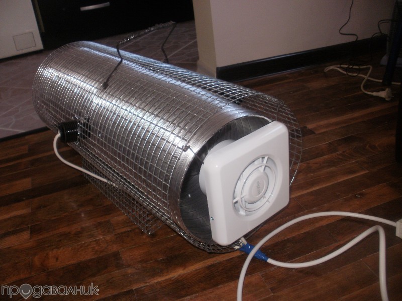

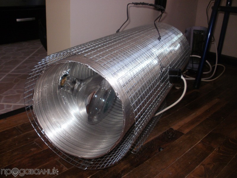

Благодаря на hidrazin за снимките и помощта ,с обясненията към тях !

Надявам се напълно да си се отказал от идеята за отопление с обикновени лампи? Това от линка н Хидразин също е глупост. Както писах по-горе, за да топли един инфрачервен нагревателен уред, въздушните течения трябва да се сведат до мининмум. Отопляваната зона е там на където е насочен инфрачервения излъчвател. От снимката се вижда че и двете условия са грубо нарушени. Ако ще правиш подобно устройство, трябва вместо лампата да ползваш нагревател с минимално инфрачервено излъчване - голяма площ с ниска температура. Ако кажеш с какво разполагаш, ще направим перфектния нагревателен уред за нуждите ти. Също така е необходимо да кажеш повече подробности за обитаването на помещението. За различни случаи са необходими различни нагревателни уреди за едно и също помещение :yawinkle:
