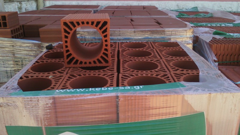

Имам нужда от съвет колеги.Предстои ми изграждане на вътрешен комин с височина околу 6-7 метра.Та въпросите са няколко;
Днес попаднах на тези керамични блокчета.Как се лепят едно с друго?Тези отвори трябва ли да се запълват или се оставят кухи са изолация?От вътре трябва ли да се измазват изцяло,тъй като са доста гладки?
Ако някой има преки впечатления нека сподели.Като цена са 3 лв и високи 30 см.вътрешен диаметър е 20/23 някъде.

иззидал съм доста комини с такива тухли,лепиш с огнеупорен теракол на боро,дупките не ги запълваш,после с фибран си го изолираш и монтираш шапка! ;)

Само не знам с какво да си направя дупка за розетката.Продават ли такива с готова дупка.С колко сантиметра фибрант трябва да се изолира?Отвътре измазва ли се?И къде се слага това лепило за да не се запушват дупките?
Някъде бях чел ,че са се напуквали от температурата.Имал ли си такива случаи
Каква е тази шапка?

Направи го от метал , ламарина /~2мм с размера на тухлата / , 18г. при мен с тая височина нямам проблем ! Горя какво ли не , основно дърва , но малко като време ! :wink:

Тая ламарина черна ли е или неръждавейка?
В коминните тела ли да я пъхна или само от ламарина и после излолация?

И аз май ще се откажа на тоя вариант.Ще мина май на блокчета.Не знам дали с една дупка ще ми вършат работа.Камината е 16 клв на водата и 4-5 отдавана.С какъв рамер блокчета да го направя и ако има значение каква марка да са те?
bibiqn - специалист
Някой ще ми препоръча ли какви блокчета да си взема за единичен комин?Камината е с водна риза и не знам с какъв вътрешен диаметър да са блокчетата?
