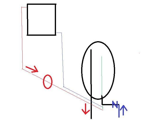

Мда, първо да кажа че не разбирам от топлотехника, но на 2 ракии вижте какво измислих:
И понеже ми е ясно че не се разбира, ще добавя следния линк:
http://www.shop.bg-maistor.com/herz-vta ... 741-detail
Общо взето идеята ми е да се сложи тройник на входа на студената вода и водата да постъпва отстрани, а отдолу да влезе термовинтила с медната тръба, която нарисувах в зелено и да се сложи помпа и изпразнител за системата.
Предполагам че ще има някакви проблеми в системата, но нали затова сте тук- да ни кажете.

Доколкото разбирам, при последната версия на ракиения проект :-D пак се опитваш да въртиш питейната вода през колектора, което не е добра идея по причини посочени по-горе от колегите. Добре е солара да е в затворена система, което означава топлообменник или серпентина. От там нататък е допустимо този затворен кръг да е пълен с вода, но по-добре с правилен антифриз.
Прекараш ли питейната вода през солара, при по-варовита и твърда вода, и определена консумация, живота на солара може да падне и под 2 лета.
tretre - специалист
Мда, така на трезво варианта с кангала по ми допада!
