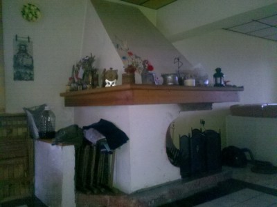

И така, живея в къща, на първия етаж от която има камина. Отоплението е подово, с газов котел. Камината изглежда много добре и работи много добре, но е декоративна, сиреч - не топли. Освен това заема значително място. Като нахвърлям дърва и гори като пещ, стигал съм до положението на огняр в парен локомотив, но е стените и си остават хладни и температурата, с която повишава температурата в стаята е в порядъка 1-3 градуса.

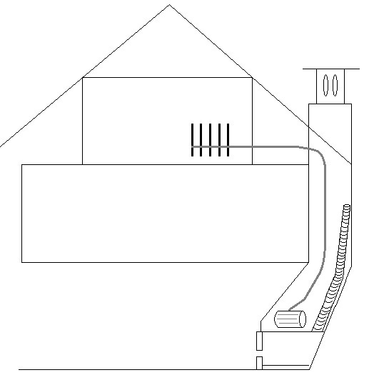

Така стигнах до идеята камината да отоплява само основното помещение /където се намира площта е около 50 кв.м./, а водната риза да топли таванския етаж /който е около 30 кв.м. и е сравнително НЕтоплоизолиран/. Разбира се, ако изчисленията показват, че и в основното помещение трябва отоплително тяло, ще бъде сложено и там.
Първият ми въпрос е - възможно ли е тръбите за таванския етаж да минават през комина. Това освен че е най-краткия път е и единственото безопасно място /предвид подовото отопление/.
Коминът е с размери 25х65см. Как ви се струва предложението от водната риза да тръгва полиетиленова тръба с алуминиева вложка, която да влиза в комина и там да е омотана с азбестова лента , да продължава нагоре без снадки, и без много прегъвания да излиза на таванския етаж ? Същевременно коминната тръба, която излиза от камината, има възможност да се напъха в комина отвесно поне метър на горния етаж. Така общо коминната тръба от камината е около 2-3 метра, преди да изложи на температура и пламък тръбите.

Що се отнася до идеята за водна риза на камината, като цяло е възможно на теория. Доколкото се вижда от снимката, камината е отворена, т.е. при нея КПД-то е много ниско, и цялата топлина бяга в комина.
Като цяло тези камини са най-вече за уют, и за отопление на по-малки стаи. Ти можеш активно да отопляваш стаята, но трябва да знаеш че трябва непрекъснато да поддържаш огъня, което води до това неминуемо да станеш въглищар на парен локомотив, тъй като скоростта на изгаряне на дървата е на принципа колкото сложиш не ги връща. А и с тази огормна горивна камера, пък съвсем. То хубаво се прави открита камина, но с такава огромна камера, незнам кому е нужна, освен да сложиш един шиш, и да правиш чеверме вътре :-D Тогава гаранция ти давам, че ще ти е по-приятно да слагаш дърва :)
Да спестиш място, единствения начин е да бутнеш камината, което е безсмислено.
Така че остава варианта с водната риза, но тука трябва внимателно да се помисли къде и как ще се вгради. Друг е въпроса, къде и каква ще е водната риза. Както казах, тя е с ниско КПД, и димните газове не правят никакви ходове, и топлината бяга право нагоре. И тука трябва да се внимава, защото най-малкото съпротивление на дима като тръбен топлообменик през който да минават газовете, или още няколко хода на газовете биха намалили тягата на комина, и да се получи така че тя да връща в помещението. А що се отнася до тръбата, да минава през комина, това е доста рисковано, още повече като е с PVC. Tрябва много добре да се омотае с азбест, и пак не бих казал че ще е надеждно. Иначе по-добрия вариант е да е метална тръба, но без снадки а със заварки, по-този начин хем ще се нагрява от газовете, хем няма да е толкова рисковано.

Азбестът е карциногенен и не бива да се използва! Още повече в комина и от там да се ръси от въздуха навсякъде наоколо. Авторът на темата сигурно знае, но правенето на камината си има много тънкости, още повече пък и комбинирана с топлообменници. Изобщо, проблеми много, ползи малко и съмнителни. Една вградена фабрично изработена камина на дърва, или пък на пелети би свършила много по-добра работа.

Към момента се ориентирах към следното:
Вграждам в "хамбара" камина за дърва без водна риза.
В комина вместо тръби за вода, прокарам въздуховод до таванското помещение.
Пак в комина и до нивото, в което въздуховода "завива" към помещението /даже една-две педи по-нависоко/ прокарвам димоотвод.
