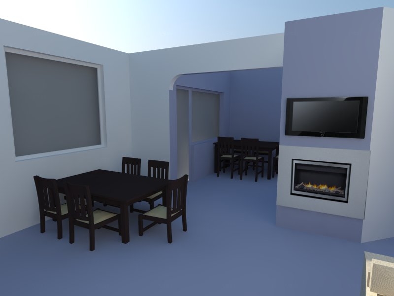

Да, това е другия въпрос, но там ще има и зъб над вратата, пък и няколко пропушвания в годината не са му проблем толкова, имайки предвид по заведенията, дето се пуши какво е .......... По скоро ме вълнуват другите въпроси, че шпакловчиците ме застигат със страшна сила :rolleyes: и трябва да им осигуря терен. Тези "отговорни" работи искам да си ги свърша сам, че да не се сърдя после на някой. :supz:
Прилагам проектен вариант, правен от братовчедката, която е студентка архитектура и ми помага с интериора :prayer:
masi dva varianta.JPG (99.61 KиБ) Видяна 4002 пъти

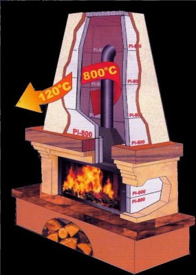

маречков - специалист
В нета изрових и тази картинка, но я гледам само картинка с цифри, без конкретика.
камина 1111.jpg (32.18 KиБ) Видяна 3999 пъти
vladilen - специалист
[quote="маречков"]
Колко сантиметра вата да търся и как да позная, че тази, дето ми я предлагат става за висока температура?
Пожароустойчив картон ли да слагам или гипсфазер?
Колко приблизително се нагрява облицовката при да кажем 250 градуса на димните газове? (някъде бях намерил, че от 250 падат до 50, обаче не разбрах с каква изолация се постига)
quote]
1. min 30mm, плътност >80kg/m3, с фолио (навътре към камерата)
2. първото става
3. при мен не повече от 40/45 градуса (приблизително, не съм я мерил)
Сърдечно благодаря.
Телевизора "полита" над камината :supz:
ulieliadi - специалист
Той хубаво полита над камината, но нали трябва да има захранване 220волта и кабел за антена и т.н. Тях вътре ли мислиш да ги оставиш :?
Според мен трябва да направиш двойна конструкция подобна на преградните стени от ГК. Тогава между двата пласта картон можеш да си пуснеш кабелите и евентуално да добавиш още вата.
П.С. Нали не си забравил, че тази камина трябва да има и вентилационни решетки?
Не съм, то за това е дилемата, че кабели идват. Другото ми е ясно - двойни скари, решетки и т.н.
