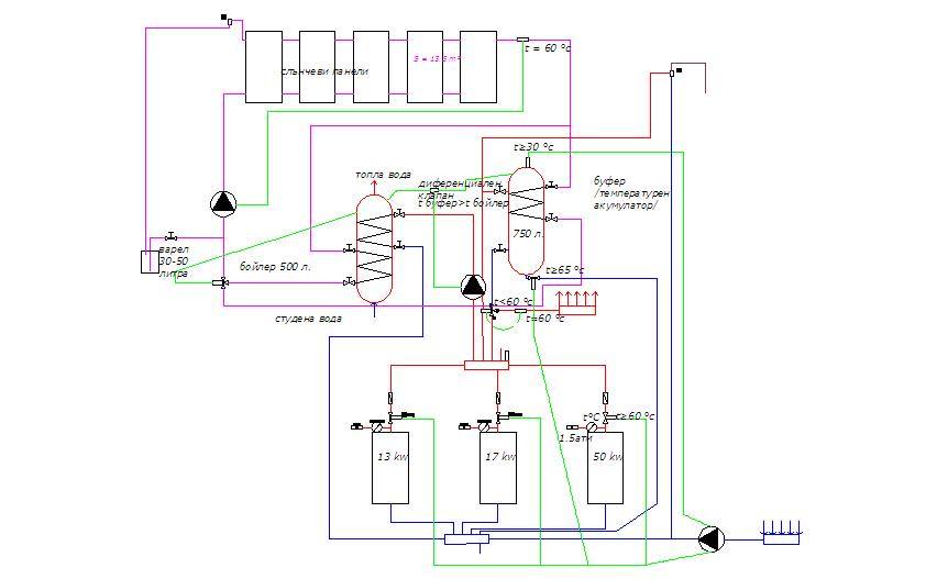

Здравейте ,
Имам проект за отопление на голяма селска къща в Троянския балкан, но искам да включа слънчеви колектори за подгряване на топла вода и подпомагане отоплението /когато е възможно/. Проекта е с котел на твърдо гориво, а семейния съвет пожела да има две камини за уют /след като ще се използват нека да са с водни ризи/. Бойлера ще бъде 500 литра с две серпентини + трифазен нагревател. Искам да сложа и буфер. Сградата е с изолация от вътре с мин. вата 5 см и гипскартон и отвън с 8 см. EPS на фирма Марисан Русе. Молбата ми е ако може да проверите схемата на парното и каква помпа да сложа. Схемата е начертана от мен и копирана от схемите на AntonBM и bulhomes2, за което много им благодаря.

Това е схемата.

Предполагам, че Грундфос 25/6 или 32/6 ще свършат работа.
Благодаря за отговора. По проект помпата за отоплението е DAB тип VA 65/180. Питането ми е какви да са помпите за соларните панели и бойлера.

Това е схемата.
Моля отговорете тръба 1 1/4 на какъв размер медна тръба съответства.
Благодаря предварително.
LazarGanev - "Велик майстор"
Стоманена тръба 1 1/4" съответства на мед ф35
