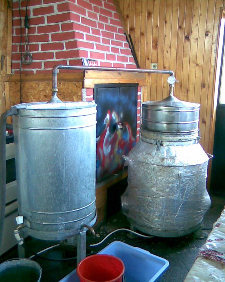

Моето мнение че няма да стане .Поради факта че примерно спирта ще тръгне при 65-70 градуса , а не виждам после как ще подържаш по-висока температура с часове за да ти излезне целия казан ? Мисля че не е рентабилно . по удачно ще е ако му вкарараш 2 нагрватела от бойлер 2.5-3 квт, и въздушната риза да му служи като изолация , или ако не ти трябва му вкарай с флакони изолация - няква пяна като тая за фиксиране на дограмите да речем. Бъркалката няма да ти трябва и можеш да я махнеш .Ето ти едно показно на казан на ток

Не съм надничал в селския казан за ракия по време на варене, защото няма откъде да се погледне - затворен е. Едно е сигурно - докато джибрите имат вода, която да ври, температурата им няма да надмине 100 градуса, колкото и силно да ги загряваме - системата е отворена през кондензатора. Най-много да загорят или да изкипят през тръбата към кондензатора. Защо тогава да не ги загрея само до 80-90 градуса, равномерно в целия обем посредством бъркачката и да чакам да се изпарява предимно алкохола и по-малко водата. Очакванията ми са да получа висок градус на дестилата и рязък спад на градуса и дебита след изчерпване на наличния алкохол. Не съм наясно само на 90 градуса при каква концентрация на остатъчния алкохол в джибрите ще настъпи равновесие между образуващите се се и обратно кондензиращи се алкохолни пари. Това ще определи загубата чрез недестилиран остатък.
Ако такава система сработи, това означава, че едно задържане на температурата на по- ниско ниво може да ме отърве от метиловия алкохол преди да започне същинската дестилация.
Ако някой знае защо няма да стане, да казва, че почвам да го подготвям за напролет и да не ми отива труда на вятъра.

Имаш ли си на представа колега 150 литра студени джибри за колко време ще ги загрееш до 70 градуса на водна баня като ще използваш водата хем за отопление , хем за казана ?? И колко време ще можеш да я подържаш и увеличаваш тая водна баня до градуси да кажем 80-90 ?? И чак тогава си прави сметката дали ще успееш да свариш нещо ! Моя съвет е :Свари си ракия в обикновен казан няколко пъти за да разбереш къде какво става и ЧАК тогава опитай това което си намислил ! А , и как ще ги загориш като уж си на водна баня ?
