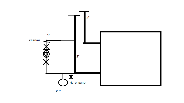

tretre - специалист
Нахвърлях една схема преди да оплескам всичко и моля за съвет.
Парното е затворена система, но понеже преди беше отворена и гравитачна, ми се ще ако спре тока да продължи да си работи гравитачно.
Това е примерната схема която е най-лесно изпълнима на място.
Просто искам да знам дали има нещо фатално в случая.
Благодаря.
