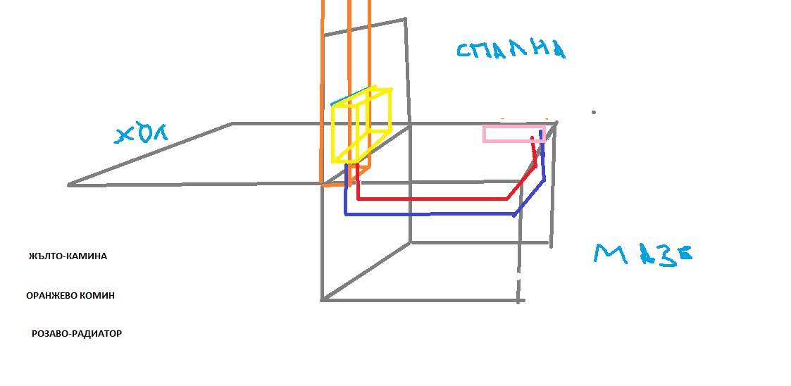

Здравейте.Въпроса ми е следният.
Искам да сложа камина в хол 18м2 и да отоплявам съседна спалня със същата квадратура.
Дилемата е с въздухопровод с радиатор или и двете?
Спалнята обаче е готова и няма да се кърти.
От долу обаче има мазе та въпроса е излизайки от камината ще ли е проблем ако тръбите слязат 1 метър надолу в мазето да прекосят спалнята и излязат под прозореца в радиатора.
Ще бъде ли зле за циркулацията (с помпа) да се слезе първо под нивото на камината?

сложи радиатора зад камината... ще пробиеш само две дупки за вход и изход :)
Бат Иво - специалист
Немога ,зад камината е спалнята !
Мислех този вариант но с решетка и въздух ,незнам обаче до колко ще е ефективен?
torbalan - Дървен философ
може да се направи достатъчно ефективен, но не знам дали няма да има шум от вентилатор, полъх от течение и т.н.
май по-добре с радиатор... премести спалнята :)
Немога да преместя нищо.Въпроса беше ясен ще ли е проблем варианта от скицата?
Според мен с помпа не,но нека се изкажат компетентните!
Ако няма помпа и разчиташ на гравитацията - може да не стане...
Ако има помпа - няма проблеми :)
Ако мазето отдолу е студено - сложи изолация на тръбите...

Само като алтернатива на този вариант - вътрешно тяло от климатик над спалнята.

Най-лесно е да пробиеш две дупки горе и долу с решетки, ще става топло и без вентилатор защото камината ти е на стената между двете стаи и ще става естествена конвекция. Единствения минус е че не си звукоизолиран хола от спалнята. Иначе с радиатор, ако е само той незнам каква водна риза ще търсиш 2 квт, водата ще е постоянно прегряла, няма да слагаш дърва в камината и ще ти е студен и хола. Парно само с един радиатор :? може би ще ти трябва правена водна риза за да е толкова маломощна. Дай инфо каква е камината и има ли водна риза?
sihing - напреднал
Никакъв проблем нямаш сложи два тройника на средата към камината,горната им част по един ръчен обезвъздушител,от долната адаптор и тръгва тръбата.Студена камина,спираш помпата пълниш новия р-ор обезвъздушаваш и на него и на тройниците,пузкаш помпата пак обезвъздушаваш,палиш и се грееш при шум в тръбите след загряване на камината пак обезвъздушаваш.
