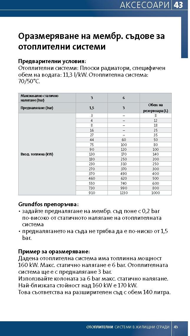

Здравейте!!!Имам едно въпросче.Имам 70 глидера H600 + бойлер.Колко литров трябва да бъде разширителният съд?Мноооооого благодаря!!!!

niko0004 написа:Здравейте!!!Имам едно въпросче.Имам 70 глидера H600 + бойлер.Колко литров трябва да бъде разширителният съд?Мноооооого благодаря!!!!Кратък отговор - От 8 до 12% от обема на флуида в цялата система(водата или пропиленгликола)
Дългият отговор.
Всеки флуид при загряване си увеличава обема. Колко ще се увеличи зависи от:
-Началната и крайната температура;
-Коефициента на топлинно разширение. За различните течности е различен, а за водата не е линейна зависимостта;
-целият обем на течността в системата.
Това е на теория.

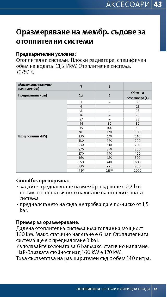

ПП Не знам защо специалистите от Grundfos в "Ръководство на инсталатора, 4-то издание"
на 43 страница пишат друго т.е. свързват обема на разширителният съд с мощността на котела, нооооо....
