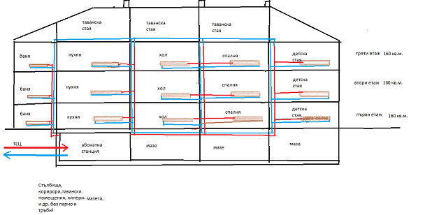

Здравейте, тук, в раздела отопление, не намирам темата за абонатната станция. Живея в голяма триетажна къща, намираща се в престижен квартал, в София. В къщата има абонатна станция, намираща се в мазето. Сградата е построена преди 48 години ( 1965 г.) с плътни и тежки тухли и стоманено-бетони колони. Както е показан чертежът долу, не е съвсем точен… Във всяка стая има тежки чугунени радиатори… Абонатната станция е нова, от 2004 година ( монтирана с най-нова технология с общ електронен топломер от Бруната) През периода 2004 – 2008 година нямахме проблеми в начина на отоплението в сградата и в начини на плащанията. Бяхме доволни до 2008 година! От 2009 година насам започнаха проблемите от всякакъв характер! Първо – собственикът на първия етаж започна да изолира стените отвън с дебел стиропор ( 5 см.) . По късно аз, живущ на втория етаж направих вътрешна изолация навсякъде ( 3 см.) . Сметките ни за отопления са същи, без промяна! 300-350 лева месечно на етаж или около 1000 лева за цялата сграда. Второ - собственикът на третия етаж е направил вътрешна изолация ( 3 см.) и PVC - дограмата. Отново сметките ни за отопления никакви промени! От началото на 2011 година се отказахме топлата вода от ТЕЦ. През годините 2004 – 2009 за подгряване на един кубик вода отива 50-60 киловата, така пише в бележките от топлофикацията. А от 2010 година 170 – 180 киловата необходимо за подгряване на 1 куб. вода !? Отопление за сградната инсталация вече е на максимален дял – 33% ! Преди беше 20%-25% . На пълна мощност работи абонатната станция! Това проблем ли е? Независимо кой колко ползва отопление за всеки етаж и независимо какво е времето навън… Правим икономии, но без резултат! Вече мислим за пълен отказ от ТЕЦ! За тези, които живеят в много-етажни блокове със сигурност имат повече проблеми…
Наоколо, в моя квартал, от 2-3 години в съседните блокове хората масово се отказали от ТЕЦ… Топлофикацията не води далновидна политика за задържане на клиенти … Нямам доверие към служители и техници от топлофикацията!
Моля, тези които разбират всичко за абонатната станция да ни кажат какви са причините и дали може да се регулира абонатната, например: да намали топлоподаването в сградата с 20% -30% ?
Разбира се че може.Говорете с енергетика на района.

Не става! Днес в абонатната той ще намали топлоподаването, а утре ще го увеличи до максимума!
Затова нямам доверие към него!
ijs - специалист
В сградата по етажите кой колко употребява парно, зависи от лични финансови възможности, но мен ме интересува как да се регулира топлоподаването в абонатната! Например: Навън времето леко се затопля до около 0 - 5 градуса, а топлоподаването от ТЕЦ е все още високо около 65 градуса! Аз искам да се намали до около 50 градуса! За да не плащам излишно високи сметки!
От 65 С до 50 С прави 23% намаление.
ivanovbg - майстор
Тази абонатна кранове няма ли? Въртии :-D
Иначе има такива регулатори. При нас в Обеля1 са монтирани на всички абонатни.
