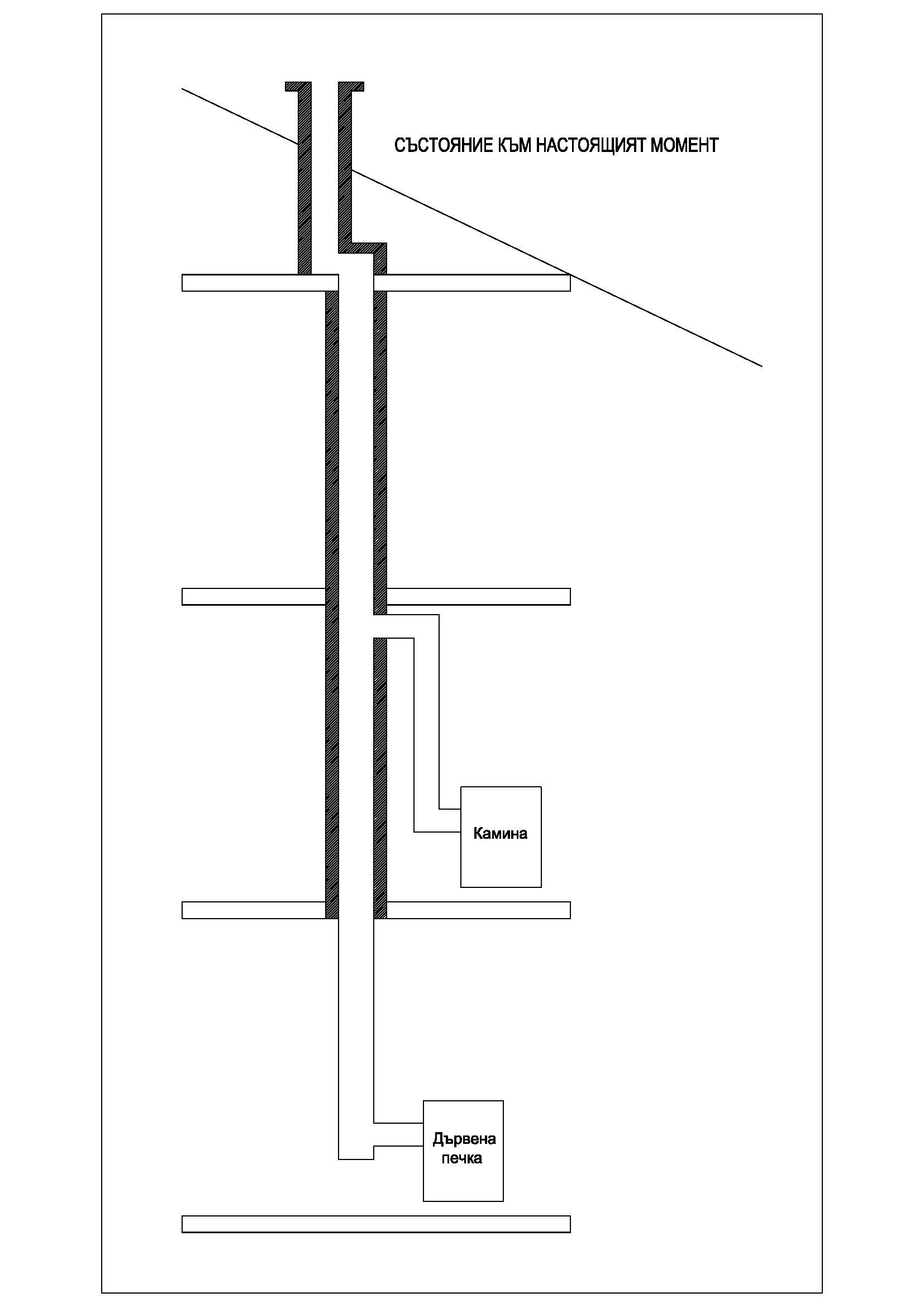

Имам нужда от вашият съвет относно промяна на текущото състояние на комина.Предисторията е следната , по време на строителството на къщата ми се наложи да се промени местоположението на комина.Новото положение не бе съобразено с дървената конструкция на покрива и срещаше елемент от дървената конструкция (средна столица).Строителят предложи използването на бетонно тяло с което да се отклони комина така ,че да е на определно отстояние.(Приложен файл 2) Комина в подпокривното пространство и над него по мое настояване бе изграден от тухли единички и измазан изцяло. Частта от комина която се пада в подпокривното пространство съм изолирал с каменна вата и обвил с рабицова мрежа.Миналата зима си монтирах стара дървена печка в мазето , тягата на комина е невероятно силна и почти не ми се налага да изхвърлям отпадна пепел дори се наложи да направя хоризонтален участък с тръби тъй като топлината бягаше в комина.

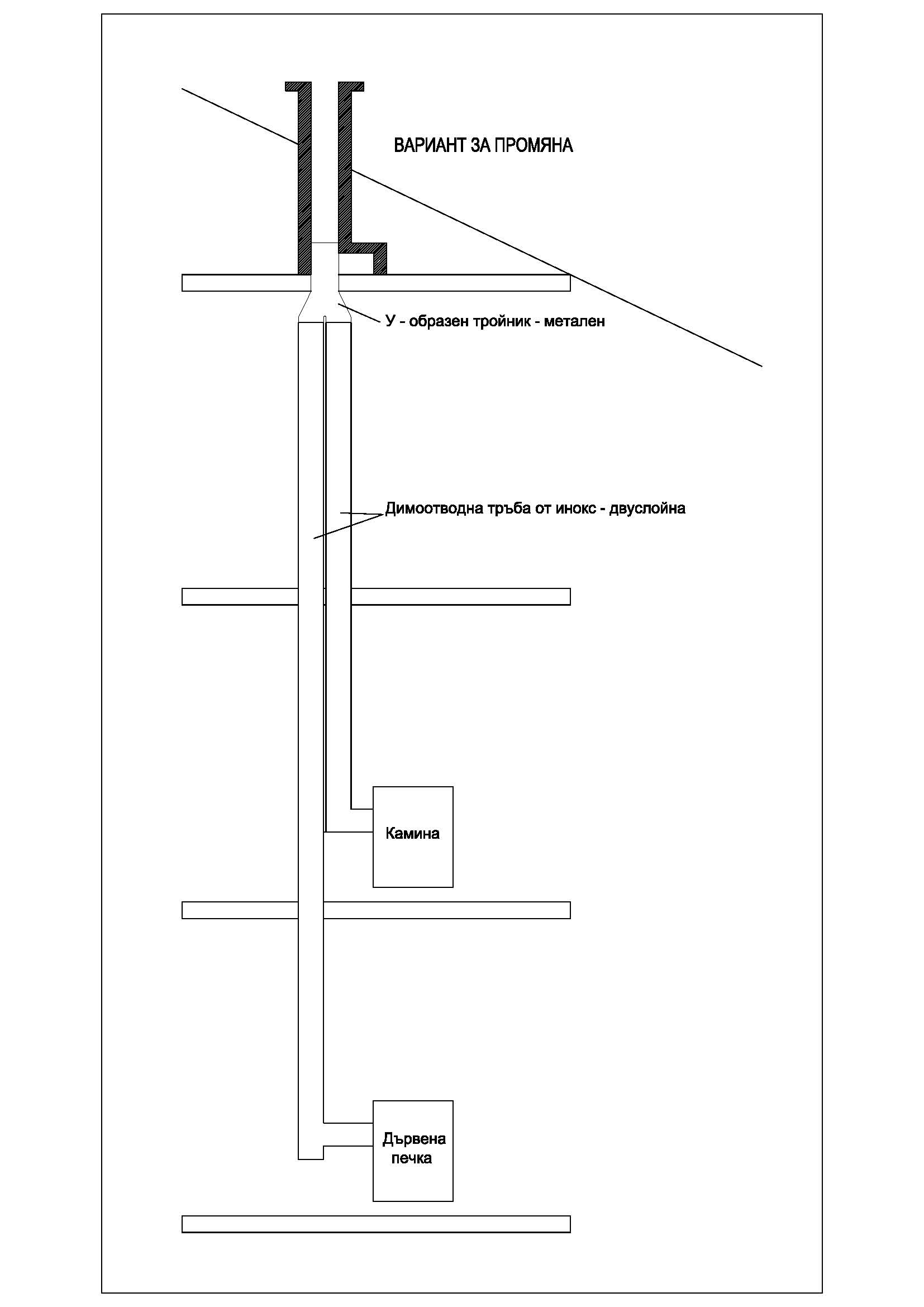

Проблемът е следния.На първият етаж искам да си монтирам камина която да използва същият комин.След проведена консултация с фирмата от която имам намерение да си закупя камината получих съвет да променя комина.Те ми споделиха ,че са имали подобен случай със споделянето на един комин и при запалване на печката в мазето се е получил дим в камината на първият етаж. Според тях по добрият вариант е това което съм показал в приложеният файл 1.Събаряне на това което е изградено на етаж 1 и 2 и изграждането на нов комин с У-тройник който да обедини двата комина които ще са от инокс двуслойна тръба.

- удачно ли е изгражденото на комин по начин показан на схемата вариант за промяна файл номер 1?
- има ли опасност от използването на инокс двуслойна тръба , какъв експлоатационният и живот? По удачен ли е вариантът с използването на еднометрови парчета или непрекъсваема гъвкава такава ? Плюсът който виждам тук е ,че може да се направи куфар от гипсокартон и да се използва по пълноценно топлината от комина в ет.2.
- мога ли да очаквам неприятности където е монтиран У тройника? Идеята е да го изработя от черна ламарина делта 4мм като в единият край ще е квадрат за да влезе в комина 240х240мм ,а в другият ще завършва два прехода по ф-200мм за да се включат димоотводните тръби.

Така и така ще събаряш старият комин, направи новият както се прави.
- Зидаш го от тухли, всяка печка в отделен отвор т.е. два отделни димоотвода до над покрива. Така както си го показал на вторият чертеж двете тръби пак се събират в един отвор и ще имаш моменти пушекът на долната печка ще подпре тоя на горната и камината ще върне дим. Не ми се мисли и за конденза по тоя инокс, текне ли тая чернилка няма изчистване.
- Тук из форума имаше една система на изграждане на комин с готови коминни тела.
- Друг вариант е да направиш комина като при панелките, сифонен тип, недостатъка е че трудно се почиства и в един момент ще ти писне и ще се включиш директно в главният канал и се връщаш в изходяща позиция.
Аз бих се спрял на първият вариант.

mcm +1. Това е решението. Две тръби в едни комин = проблеми с тягата.

Вероятността да работят камината и печката в мазето е много малка.Друго което ме притеснява е и почистването на комина ,начинът по който е изграден към момента не позволява това да се извърши поради разминаването в последна плоча , до голяма степен това ме стимулира и да преустроя комина.
