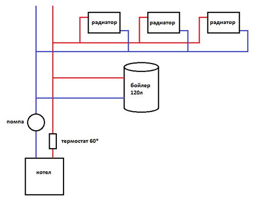

Имам следния въпрос. Това, което съм нарисувал на картинката е схемата на парното. Котела е U22 с GP25 IV.
В момента термостата, който пуска помпата е настроен на 60 градуса. Тоест, дори котела да вдигне 70*, помпата ще спре когато падне на 60 и бойлера ще е загрят само до 60. Прави ми впечатление, че тези 120л се загряват много по-бързо през парното, но и много по-бързо свършват :) До колко градуса загрява ел. нагревателя на бойлера? Явно е доста повече от тези 60, с които го загрявам в момента. Втори термостат с клапан преди бойлера ще накара ли бойлера да се държи, както на ток? (това значи около 70*, където горелката започва да модулира и да поддържа температурата).
Нагревателят се намира в долната част на бойлера и загрява целия обем. Възможно е твойта серпентина да е изнесена в горната част и да загрява само половината :wink:

Биха ли произвели такава глупост? По ми се струва да е просто ниска температурата от 60 градуса.

60*С не е ниска температура, причината е тази, която обясни Наско. Обсъждали сме много пъти, виж ТУК

Да има лепенка -Дипломат :) , сигурно ползват матрицата от 2 серпентинния , и поставят само горната.Като се ползва с котел -разчитат на проточна функция :wink: .

На каква проточна функция могат да разчитат като половината бойлер под серпентината е студена водата. 60 литра не могата да се загреят своевременно докато се къпеш, или поне не с тези 73-74 градуса дето качва котела.
LazarGanev - "Велик майстор"
Серпентината е с малка площ и е слаба. Не знам дали някой от конструкторите на този модел може да даде смислен отговор за какъв чеп може да се ползва.
digitalpr - специалист
Тоест да разбирам, че 60 градуса са му добре и това е което може да се направи по въпроса. Слагането на друг термостат не би подобрило грандиозно нещата?
