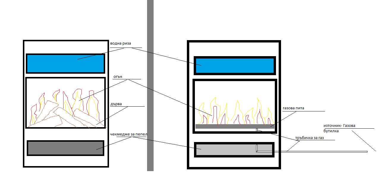

Здравейте колеги!Имам камина на дърва с водна риза 13+3 киловата.Върти ми се една идея в главата но няма как да я обясня затова прилагам направен от мен чертеж за вашето компетентно мнение.Ако нещо не е ясно питайте и ми кажете на пръв поглед как ви се вижда ,,проекта" :))
Без име.png (33.42 KиБ) Видяна 5044 пъти

Не се занимавай с глупости
Не е ли възможно :? Абсолютно никакъв шанс ли няма :shock:?Иначе имам газова пита от газов бойлер.

На интернетски език означава, още едно мнение като предишното.

Аха разбрах :sad: Ами ако някой оптимист има предположения нека пише...

Живко, не си прави експерименти с газ там, където живееш. Не е шега работа. Не случайно има толкова много предпазни мерки при работа с газ. ОПАСНО Е!

Има два проблема-опасно е и КПД-то ще е толкова ниско,че ще се откажеш на втората бутилка газ.По-добре си купи газов котел.
Аха ясно.Благодаря ви за мненията и ще видя каква ще я свърша:))Ако нещо измайсторя ще го споделя с вас задължително...
