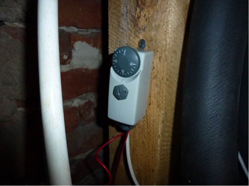

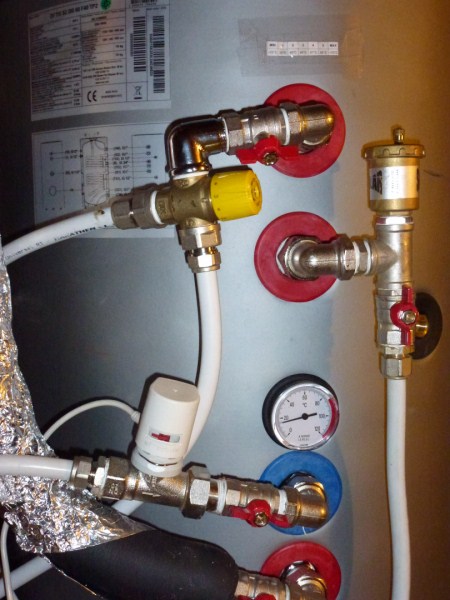

Няма смисъл с електромагнитен клапан. Консумацията му е колкото на една помпа, а и като цена е по-скъп. По-добре както колегата по-горе написа- термовентил и термоелектрическа задвижка. Аз съм го направил така- термовентилът се управлява от нормално отворен термостат, на който датчикът (капилярен) е опрян в тръбата , излизаща от котлето. Помпата на парното съм настроил да включва при достигане на 50°С, а термостатът за термозадвижката на клапана от серпентината- на 65°С. Недостатък е малко бавното задействане на термозадвижката- има около 2 минути забавяне след подаване или спиране на напрежението към нея.
P1020325 [800x600].JPG (89.97 KиБ) Видяна 24600 пъти
P1020327 [800x600].JPG (88.05 KиБ) Видяна 24600 пъти
