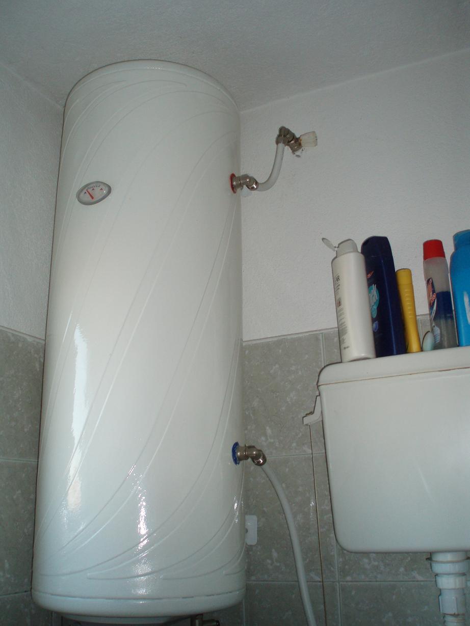

:? Водата в бойлера се охлажда,когато парното не работи, след 3ч. няма никой вътре.Мисля че се охлажда гравитачно.

:lol: :lol: интересен въпрос ами пали огън.И все пак имам само едно предположение имаш слънчев колектор и ти изстива бойлера-решението почисти си възвратния клапан.
Junak - майстор
Ами включвай го от време на време. Той и моят бойлер изстива.
novgradski - специалист
Миналата година забелязах, че водата влизаща в бойлера е.."много студена".Сега сложих 20л (неръждаем съд от тръба с "избити" дъна) преди бойлера.Уж ще правя серпентина -от парното няколко навивки от "студената" тръба около този малък импровизиран съд ....дано изстива по-бавно.
