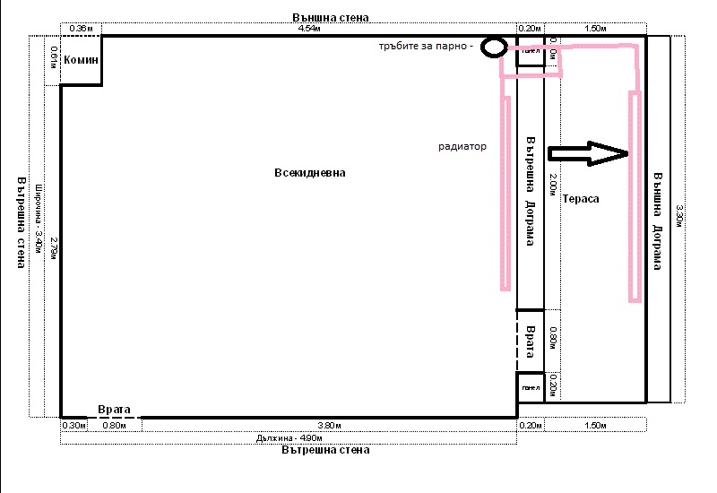

смятам да изместя радиатора от хола на терасата и да избия дограмата и стената помежду им.
Съседите под мен са мислили същото преди години, но са се отказали защото специалист по парното ги посъветвал да не го правят защото радиатора нямало да смогва да отоплява по големият обем помещение.
Приложено показвам скица на помещението с конкретни размери и параметри. Имам 2 външни стени.
Как мислите? Има ли такъв риск? Ако е така, какво е необходимо допълнително да направя? Допълнителна изолация на външните стени? По-голям радиатор? Подово отопление? Въобще какво решение да взема? :?

Най-важните параметри на радиатора са:
1. Брой глидери
2. Отдавана мощност на глидер
Нищо не пишеш по въпроса.....Отоплението ще се влоши ако подът и таванът на терасата не са изолирани. Ако комшиите отдолу и отгоре са ги приобщили и ги отопляват, липсата на изолация няма да е голям проблем. Важно е каква част от старата стена ще остане, защото тя ще пречи на свободната циркулация на въздуха. Ако до сега радиаторът е бил на ръба по мощност, няма да може да топли пълноценно. Трябва да му се добавят глидери. Съвсем приблизителната сметка е: делиш новата площ(стая+тераса) на старата(само стаята). С полученото число умножаваш броя на глидерите до сега и получаваш колко глидера трябва да е новия ти радиатор. Това при положение, че ползваш стария радиатор. Вероятно трудно ще намериш мощността на глидер на твоя радиатор. Измери строителната височина на глидерите(разстояние между отворите от център до център) и виж в нета данните на някакви подобни. Това ще ти трябва ако смениш радиатора с друг тип, за да изчислиш колко глидера ще ти трябват. Алтернативно, можеш да завъртиш радиатора на 90 градуса и да го сложиш на стената без прозорци. Ако там няма нещо друго, разбира се.

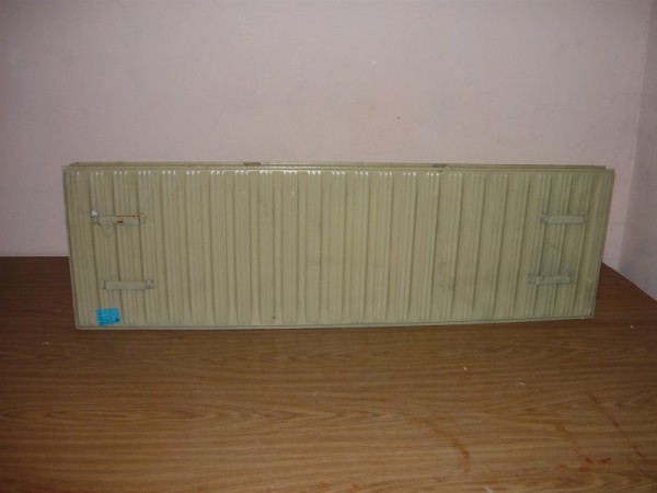

всъщност, заблудил съм се за радиатора, не е чугунен а е от панелните радиатори....както е на снимката
размера е: Височина=370мм, Дължина=1980мм, Двупанелен
не знам какъв модел се води и с какви параметри е :?:

Незнам дали е възможно като избиваш вътрешната дограма да избиеш стената до тавана, да не би да е нещо носещо, с цел да не пречиш на циркулациячта на топлия въздух. Яко изолация външна и вътрешна. Каквото и да правиш ако този радиатор не ти е топлил до сега, след разширяването ще ти е малко по хладно от преди. Незнам дали го държиш на 2 или на 5 :) Ако на 3 си бил горе долу доволен, сега ще ти трябва поне на 4. Или искам да те подготвя, че със сигурност ще имаш по високи сметки за отопление :)

Според Таблицата за мощностите в Сайта на Корадо, мощността на радиатор тип20 Н400х2000 е 1769Вт, при режим 90/70/20. Това е най-близкия по размери до твоя радиатор. Мисля, че тази мощност няма да е достатъчна за размерите на новото помещение, особено при не добра изолация на тавана и пода.
