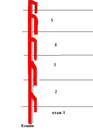

firediesel написа:Ако блока е строен както трябва се правят няколко коминни тела еднои до друго. При теб на първия етаж трябва комина да заема по-малко място. На последния ще заема много повече от колкото при теб. По принцип някъде тук беше писано, че комина на последният етаж е самостоятелен. Така че шанса да сте с едно коминно тяло, ако не е пробивана дупка за комина допълнително е 0.Ами комина за 5те етажа е един като от всеки апартамент тръгва 2 метра нагоре и се включва в общия нещо като на снимката а общия е с вътрешен размер 20см х 20 см

Christo, това не рисунката е сифонно коминно тяло и не е „анти всякакви правила”. Това е стандартно изпълнение за кооперациите и правилото е до 4 тела на 1 комин. За повече се пуска втори. В случая за петото тяло не са сложили отделен комин, но то може да е без преход към по-широкия главен комин, а да излиза направо нагоре. Иначе е вярно, че комините нямат тяга, когато вътрешната температура в саите е по-ниска от външната. Тогава те може не само да не теглят, а да духат навътре. По-широкият отвор на сифонният комин може да понесе димните газове до около 40kW (зависи от височината).
