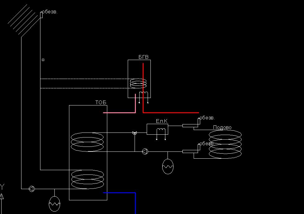

Предполагам е възможно, след като се знае мощността която ще консумира подовото, да се изработи бойлер със серпентина отговаряща на нужната мощност, другата серпентина да е към слънчеви колектори, отделно да има ел. нагревател за доподгряване?

sonofsyn - специалист
Ами да разясня какво имам в предвид, а ви кажете оптимизациите къде ще са.
За сега да избистрим схемата, а после и правилната арматура.
схемата

Предлагам ти следните подобрения по схемата:
1. Махаш серпентината от електрическия бойлер и съответно отклонението с пунктираните линии от панела.
2. Махаш горната серпентина от ТОБ (слагаш една голяма отгоре до долу).
3. Свързваш останалите свободни изводи от горната серпентина успоредно на долната.
Ами принципно съм показал 2 те серпентини, то има ли с 3 серпентини?
това за БГВ-то и аз малко се чудех но по добре да питам(да е начертано)

sonofsyn написа:
Ти ако искаш могат да ти направят и с 4 серпентини.
Според мен в TOБ е достатъчна 1 (една) серпентина :idea:
syncho - майстор
Ако трябва да е правилно направена, ТОБ трябва да е с две серпентини - една в долната част на бойлера, към която се свързват слънчевите колектори, втората е от горе до долу на бойлера и към нея се връзва подовото, а цялата вода от бойлера се ползва за БГВ-то или в твоя случай като входяща на ел бойлера, ако съм разбрал правилно.
Ако искаш да свържиш и ток, то най-добре монтирай направо ел нагревател на ТОБ и си готов.
