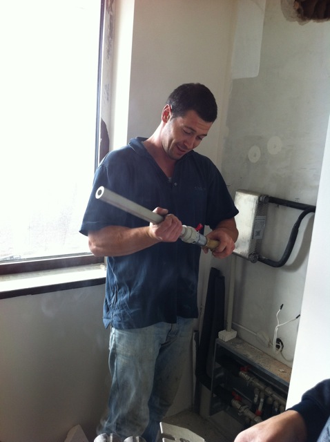

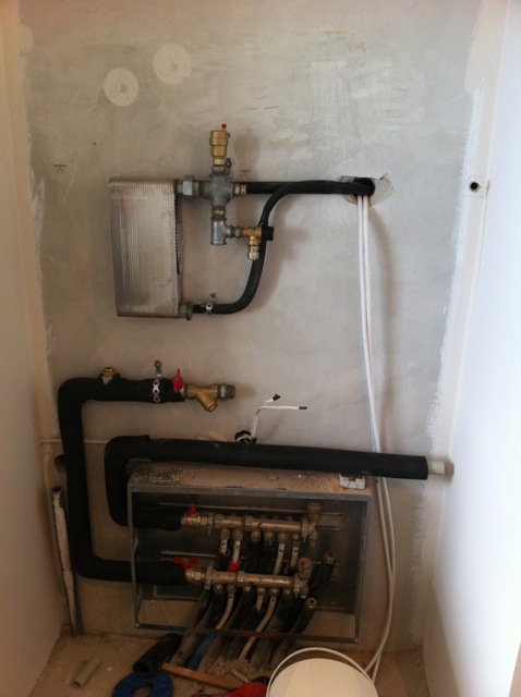

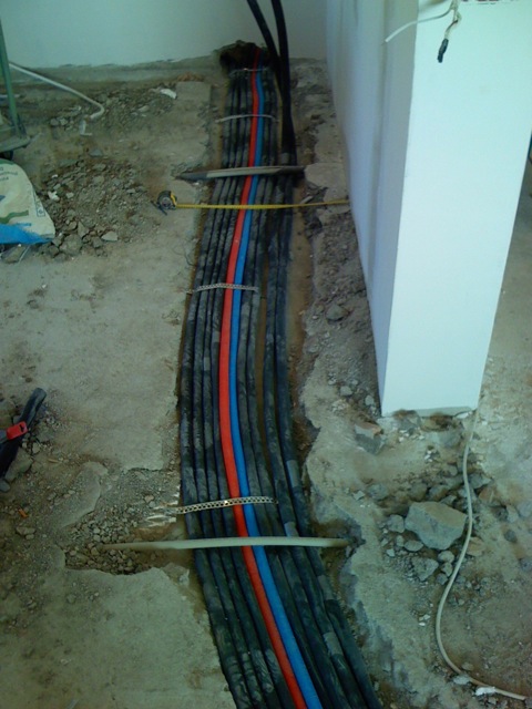

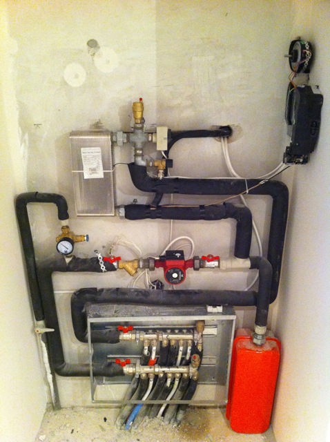

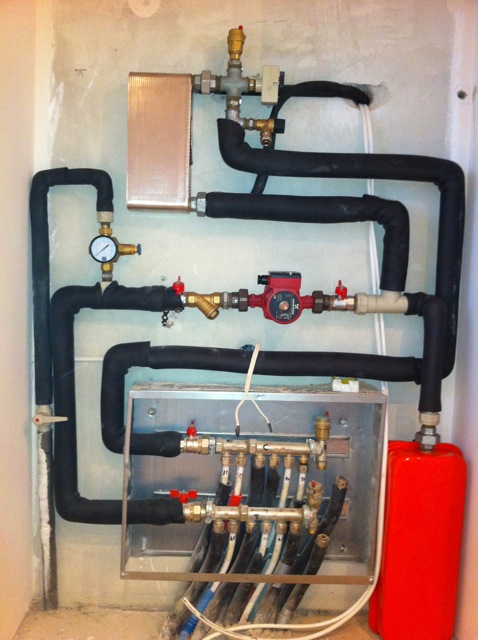

Здравейте на всички. След дълги истории с въпросния "кален дъжд" Иван Иванов и Интертермо, с година закъснение по обясними причини, вчера, по случай 10 ноември, стартирах моята термопомпа. За момента смея да твърдя успешно. Ето как изпълних системата...

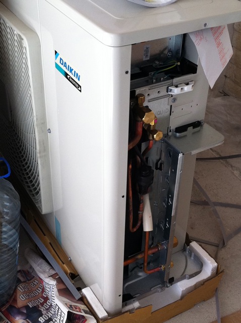

Продължението...

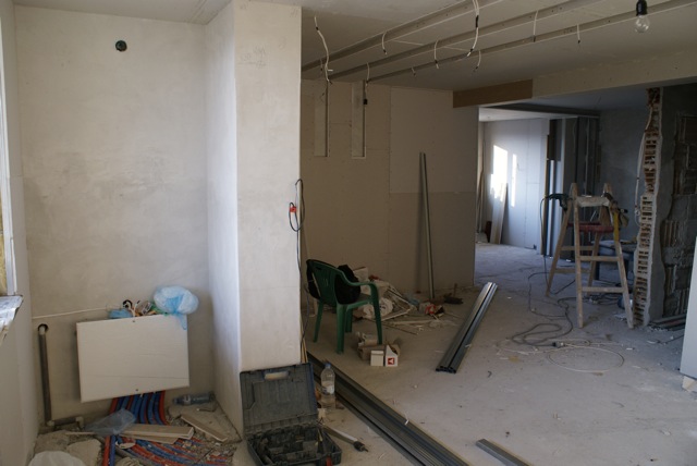

Galy - специалист

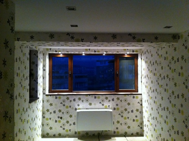

Конвекторите...

Много добре се е получило, колега.Както имам и кладенец на двора много се изкушавам да се подхлъзна и аз към термопомпа. Сподели по-нататък как се държи "животното" на студено и как се храни......колко ти надигна сметката за ток.
filmatoplo - майстор
Супер :) :prayer: -най ме накефи-лястовичето къде е кацнало -моторчето от вътрешното тяло :wink: и интериора кефи :) .Топлообменника с колко пластини ,е и какви размери има ,кажи и за температурите :? .
kfr32 - напреднал
Браво колега добро изпълнение а въздущния датчик къде го закачи?
Аз за моита разбрах че датчика е по добре да е на изходящата вода така според мен работи по равномерно и не се напъва много.
:) Допълвал лин си фреон , и ли колкото има в машината това е :?
Galy - специалист
Нищо не съм допълвал. Въздушния датчик и при мен е сложен на изхода на топлообменника...
Galy - специалист
36 часа работа, 5 конвектора на 24,5 градуса, 100 квадрата жилище на голи стени, без мебели. 23 киловата дневна и 12 нощна енергия. Добре ли е?
denuchi - специалист
Честита придобивка. Постарал си се. Каква температура по държаш на водата в системата, вход-изход. Има още два консуматора те какви са. До какви минимални външни температури си е тествал. Какъв е модела на помпата.
