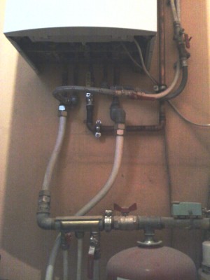

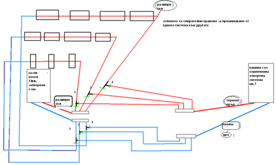

А целта е да свържа камината, на която ще вграждам серпентина( или водна риза ) към съществуващата инсталация с газов котел. Първо мислех серпентината да бъде в помощ на газовия котел и да работят успоредно в една система, но това ми се струва доста рисково и трудно за изпълнение. Не съм съвсем наясно помпата на газовия котел дали върти непрекъснато или когато достигне зададената темп. изключва, могат ли да работят две помпи в подобна система и други. Стигнах до извода, че ще ми е по лесно просто да изолзвам изградената инсталация като направа възможно да се преминава от единия котел към другия или в зависимост от мощноста на камината да прехвърля един, два или три от кръговете на инсталацията към нея. Направил съм скица, която ще прикача и се надявам да съм събудил интереса на майсторите във форума.
Благодаря предварително!

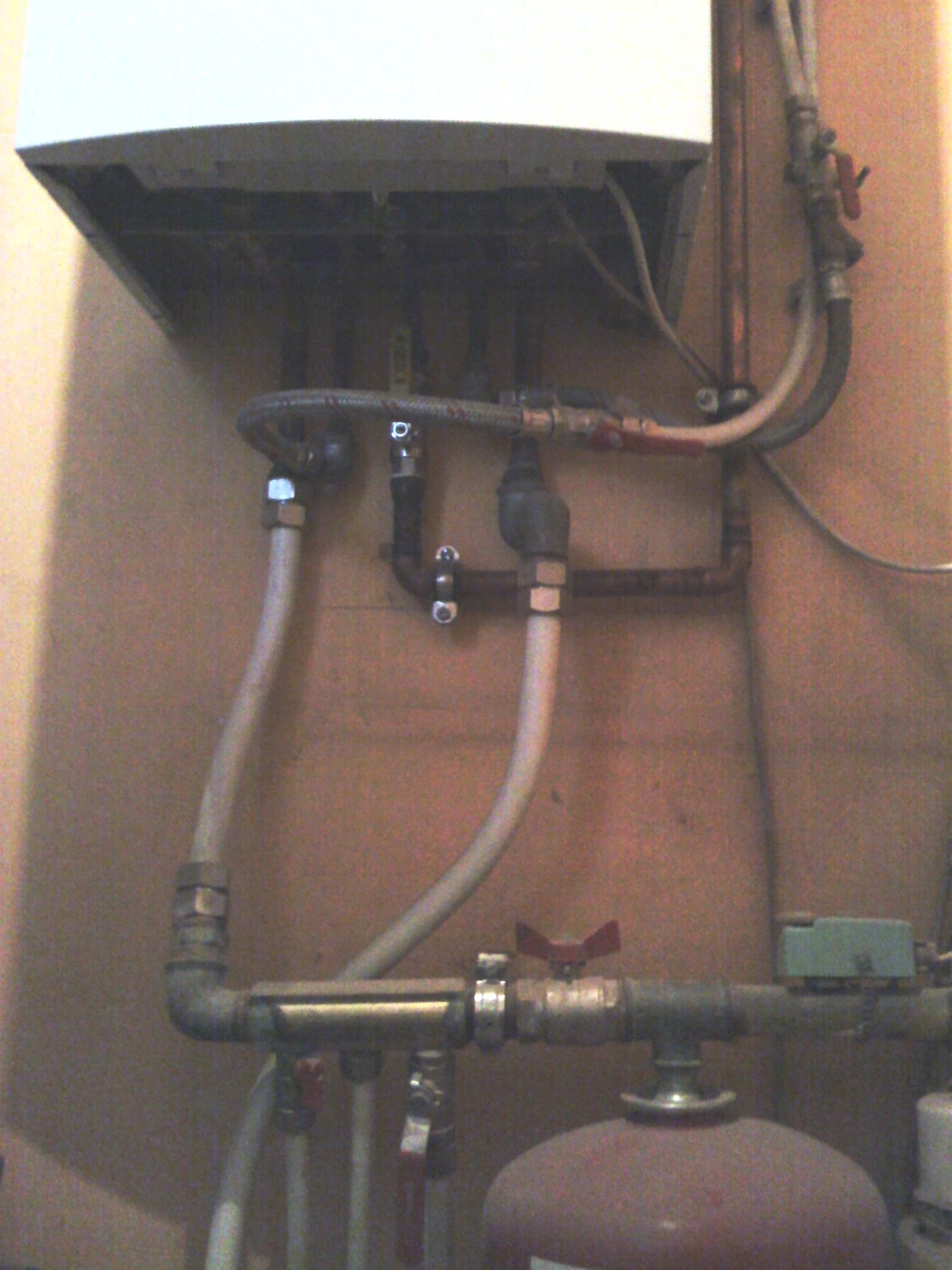

ПП: ето и снимка на газовия котел:

Аз имам изградена подобна система котел на твърдо и газов. И след много умуване не можах да измисля нищо друго освен ръчно преминаване от едната система на друга с кранове. Основния проблем е че едната система трябва да е отворена а другата не. От снимката с тоя разширител не можах да разбера защо ти е. Газовите котли си имат вграден и тоя за какво ти е.
Иначе принципно схемата която си начертал е подобна само дето при мен ги няма тези тръби между двата колектора а само основно трасе и съм си спестил многото кранчета. така че преминаането от един вид гориво на друг става със затварянето на по два крана не всеки отоплителен уред. На газовия котел може и да няма но при мен се налага защото системата му за БГВ трябва да работи и трябва да остане под налягане и за това също има кранове на входа и изхода.. И още един кран кран към разширителя който прави системата отворена или затворена.

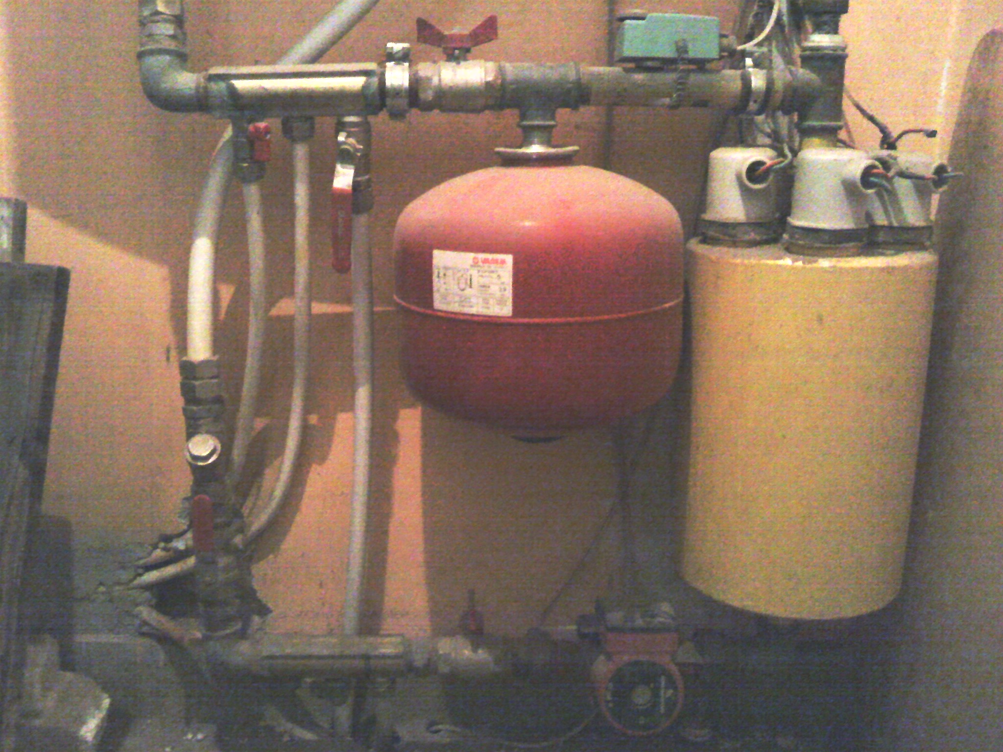

lov, моята идея е именно като твоята- да превключвам от едната система на другата с кранове( на скицата са в зелено ). Намирам за по добре да имам кранове на всеки от трите кръга, както е при мен, а не само преди колекторите, защото така мога по-прецизно да контролирам температурата на водата и при нужда да отварям или затварям някой от кръговете или само някой от радиаторите. При нужда мога да ползвам и двата котела едновременно, като им разпределя кръговете. Радвам се, че не съм единствения който е стигнал до тази идея. Относно разширителя на снимката, така и не бях сигурен дали се ползва от газовият котел или не, защото кранът към него е отворен( не съм правил аз съществуващата инсталация ) или е бил за стария ел. котел( жълтото на снимката- не знам дали се вижда добре на снимката)
Събирам още идеи и мнения и съм твърдо решен този сезон системата да работи.

Съществен проблем, който виждам е, че отвореният РС се изолира от кранове. При невнимание може да бъде забравен затворен и да стане беля.
За да не стане това е добре този РС да се свърже със самостоятелна тръба директно към камината и винаги да е отворен. Крановете да превключват само колекторите.
Понеже тръбите ти са с алуминиева вложка и разстоянието до РС е голямо предвиди предпазен клапан при камината.

Газовият ти котел е Вайлант, нали? И ми се струва че е от преди 2008г? Имам изградена такава инсталация точно с такъв котел в комбинация с котел на твърдо гориво и си работи перфектно без да се налага да превключваш нито един кран Старата система беше термосифонна със стоманени тръби и чугунени радиатори, само и добавих помпа. Можеш да палиш който котел си поискаш или двата едновременно без да превключваш никакви кранове. Ако температурата на водата се вдигне много или пък се достигне желаната стайна температура - газовият котел се изключва автоматично и се включва ако има нужда или като изгорят дървата. Ако слушкаш ще науча и тебе как да си я направиш твоята система по този начин :drinkers: :)

А сега слушай - трябва ти само един пластинчат топлообменник и един модул, който се казва "1 от 5", който си поръчваш от ГАзкомфорт. При това този модул не е задължителен (скъпичък е), но прави системата по-истинска - командва външната помпа да тръгне заедно със старта на котелната. За котлите след 2008г модулът се казва "2 от 7"
