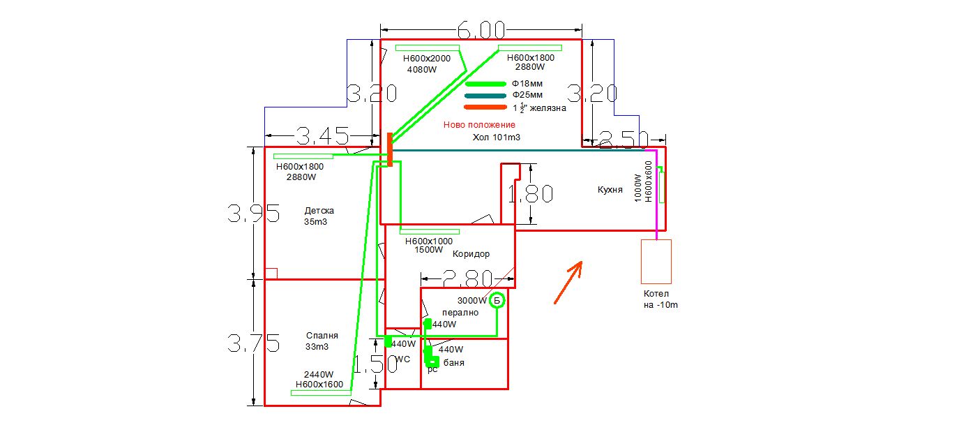

Здравейте, моля знаещите да си кажат мнението и/или съвет за този тип схема на изграждане.Дали съм направил добре разполагането на трасетата към отделните радиатори, трасетата до радиаторите не са ли дълги, трасето от котела което е около 15-16м проблем ли е?Да пусна ли медни тръби до колекторната кутия?Всички кранчета и термоглави към тях, както и цирк.помпа е ясна.Моля за мнения да не объркам нещо!
