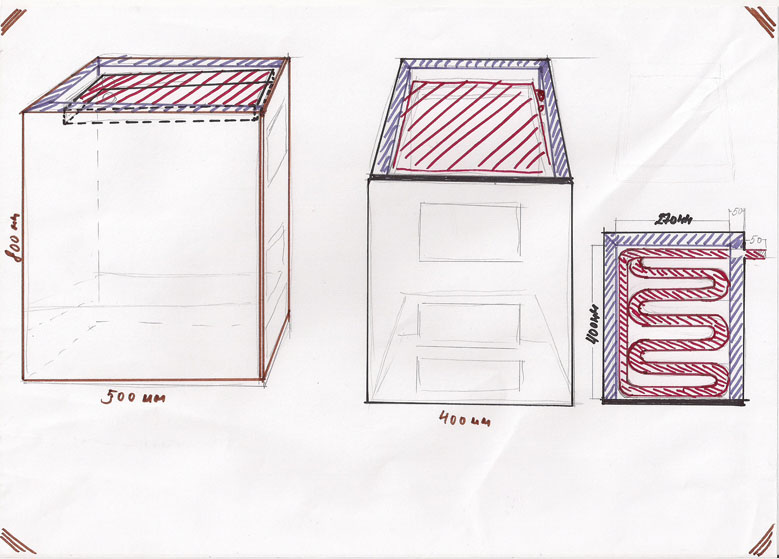

някой знае ли къде в София могат да ми изработят серпентина, която да вградя в печка на дърва и въглища?
naskov - майстор
Мисля, че по-добре ще е водна риза, ама ти си знаеш за какво ще я ползваш :?
Мартин Копецки - напреднал
Мислех за серпентина понеже искам да я сложа точно под капака на печката ( така ми се струва, че ще се нагрява най-добре) и няма да пречи на дима да излиза през отвора.
naskov - майстор
Водните ризи се слагат на мястото на огнеупорните тухли и пак не пречат на дима.
filmatoplo - майстор
Правил съм , но излиза с много малка площ серпентината :wink: , хем ползвах 6 метра черна метална тръба 1 цол .Предполагам толкова ти не можеш да побереш в печката . :wink:
Ето една съвсем приблизирелна схема, като въобще не съм наясно колко огъвки могат да се направят на определена площ, но по това което съм нарисувал става около 2м.
Зада хвърля малко повече светлина: камината гори нон-стоп през целия отоплителен сезон, така че дори да загрява по-бавно си мисля, че ще има полза от цялата галимация!
Иначе имам изградена инсталация с газов котел, която върви в три кръга, та идеята ми е или да присвоя единия от кръговете или да пусна камината в помощ на газовия котел.
Зор да намалим малко сметките :-D !
Мерси за идеите.

zimel - специалист
Най много топлина може да се усвои от жарта в камината. Това ти е най-важната серпентина, другите са вторични.

bulhomes2 - майстор
zimel написа:
Интересно ми от къде достигна до този извод, че го даваш и за акъл на всеослушание? Запали една свещ и си прекарай пръста през средата на пламъка (през основата не можеш, че ще я угасиш). Като достигнеш минималната скорост с която можеш да минеш през пламъка пробвай със същата скорост но на върха на пламъка. И дай пак да си говорим тогава от къде може да се усвои най-много топлина!
