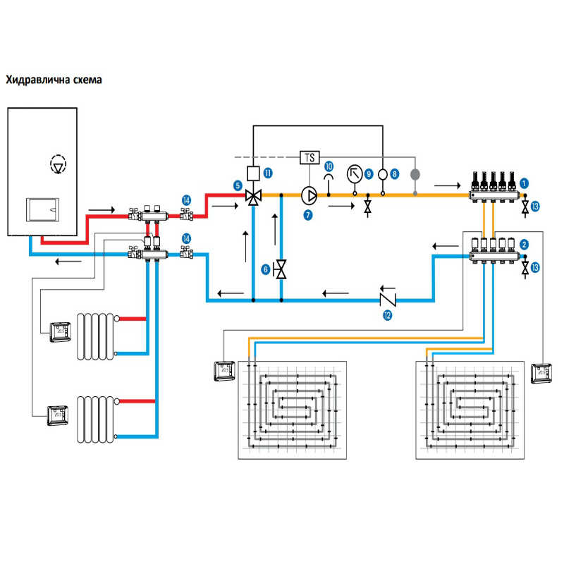

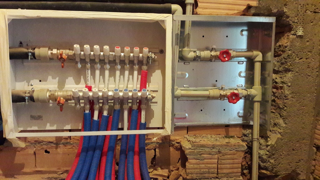

Здравейте, изчетох доста неща на тема подово и тъй като сме още в процес на изграждане, реших да добавя и този полезен комфорт към отоплителната система. За сега е изградено колекторно табло и изводи за радиаторите на първия етаж, също пуснати щрангове от котелното и за втория етаж. Въпроса ми е:
Може ли колекторите за подовото да се свържат от затапените изходи на колекторите за радиаторите, като подовото се изнесе в отделна кутия, предполагам над радиаторната, или пак трябва да се свърже към главния щранг с Т-тка? В колекторната кутия на подовото ще има колектор с 3 извода с дебитомери и за връщащата вода колектор с термостатичи кранове/термозадвижки - още не съм решил, както трипътен смесител, помпа и др. както по схемата която намерих, пускам и снимка на колектора.
Става, според мен. Схемата, щом я има някъде, значи е ползвана.

Друго да попитам по темата с колекторите:
1. Пуснати са два щранга за първи и втори етаж по 1 цол от котелното, като там ще се събират в котелен колектор мисля се наричаше. Задължително ли така трябва или може до помещението с колекторите на първи етаж да идва само един щранг от котела и там с Т-ки и кранове да се направи по-гъвкава системата - само първи етаж, само втори, на котел, на ТП? Сега е пуснато така, но все още може да се коригира. Външното тяло на ТП може да се монтира на едната стена отвън на метър и половина от колекторните кутии.
2. Някаква схема по-точно имали да се ориентирам как да стане това "превключване", което ще е в кутията на подовото над съществуващата на снимката. Какво ще ми трябва и как е най-удачно да се изпълни?
3. Щранга към ТП и той ли трябва да е 1 цол?
LazarGanev - "Велик майстор"
Задължително сложи малък буфер - 100л е достатъчен
