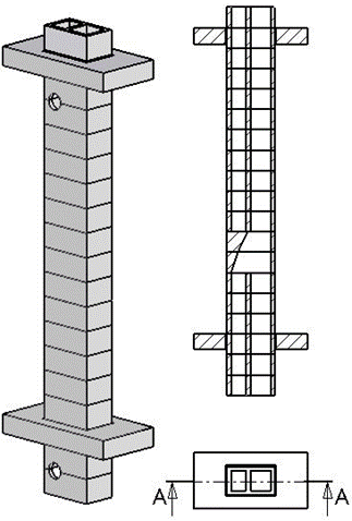

Здравейте, попрочетох във форума темите за изграждане на комин с коминни тела, погугълствах малко и не стигнах до ясно обяснение как, аджеба, се прави такъв комин. Къщата ми е на 2 етажа + обитаем покрив, така че става въпрос за около 10м дължина комин, който реално ще се ползва от една печка на твърдо гориво, но все пак като ще правя комин, веднъж ще го правя и мисля в перспектива, че има сценарий да се ползва и на другите етажи (на трите етажа едновремеено - изключително малка вероятност). Та, накратко, такава е ситуацията. Заданието: да си го направя сам и да вложа не много пари, т.е. доста по-малко в сравнение с комин от величината на Schiedel UNI PLUS.
Прикачвам една картинка взета от тук.
Имам следните въпроси:
1) коминно тяло (H1 или H5) или система H2 + преходни H3, H4, както е на прикачената картинка?
2) За кондензоуловител, при условие, че нямам наблизо в помещението отводняваща тръба (канал), какъв е варианта? Върти ми се в главата да направя по-голяма вратичката на ревизията, за да мога лесно да вкарвам съд, който да събира водата и да си я изхвърлям периодично.
3) Тези коминни тела трябва ли да се измазват отвътре и с какво? Вариантът с вар и вграден кюнец (временен, ползван за самата техника на измазване) нещо ми се струва остаряла практика. Питането ми е дали да се измажат стените на тялото, колкото да се загладят и запечатат, а не да се оформя кръгъл отвор.
4) Изолация - в частите на помещенията. Предполагам целта е да се премахнат термомостовете. Понеже къщата си е моя, нямам проблем с къртенето на бетонплочите и правенето на по-големи отвори, така че не само тялото но и изолацията около него да минават. Коминът е разположен в ъгъл на помещение. Трябва ли телата да се изолират и от страните, контактуващи със стените на сградата?
Благодаря предварително!

Здравей,какво питаш-та ти си го знаеш =D> !Точно така е както си го написал,но за теб с тия три етажа задължително системата с преходите за осигуряване на тягата и ако са много гладки коминните тела можеш и да не ги мажеш(някъде във форума виждах снимки на едни,които бяха перфектни)!Иначе внимателно зидане със запълване на фугата и колкото по-малко топлоотдава комина вътре в къщата,толкова по-добра тяга ще има.Най-добре е да преминават и коминните тела през плочите (както ти си написал),а за конденза вярвам,че ще измислиш нещо. :-D Поздрави!
  • П.П.
Основата под комина трябва да е много здрава,поради натрупване на голяма маса върху малка площ-изпълнявал съм проекти,на които се отлива фундамент като за колона под комина.

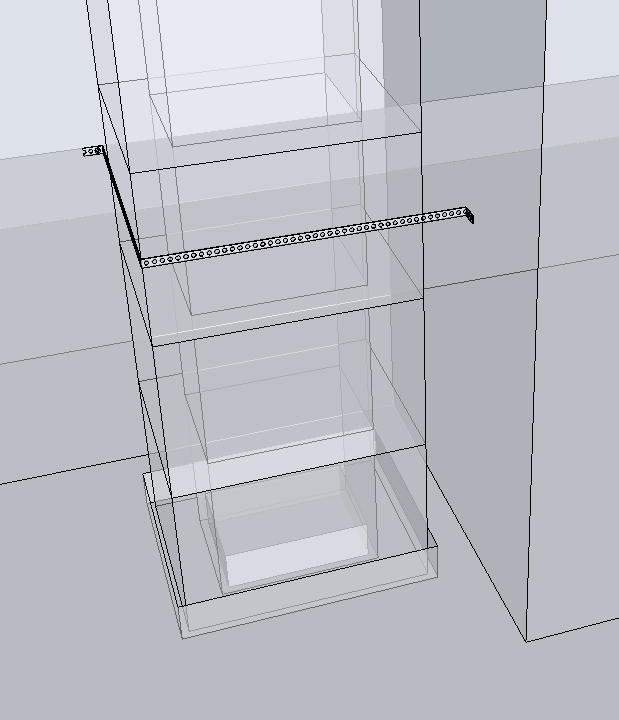

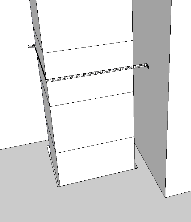

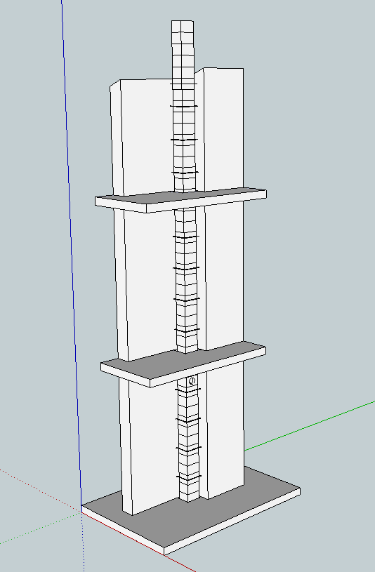

Та, поиграх си малко с Гугъл Скечъпа и си нарисувах два комина - двойния при условие, че искам да го експлоатирам и на трите етажа, и единичен - само за една печка на първия етаж. Пояснявам, че къщата ще има още един комин, предвиден за котел 25-30кВ, обслужващ двата етажа, но това е друг проект, който ще се реализира в необозримо бъдеще. Засега само една печка тип камина в една голяма стая е достатъчна.
Та, значи единичен комин с H1 тела е варианта, на който се спирам. Прикачвам цялостен изглед и два скрийншота с по-детайлен изглед, вторият е в режим "рентген".
Както, надявам се, се вижда, телата не са залепени към стените, а са на разстояние 5см. Идеята е да се заобиколят с каменна вата. Вижда се още на всеки 60см едни ленти-планки с дупки, с които се закрепя комина към стените (едната е бетон, другата е тухла, явно съответни дюбели за всяка).
Подозирам, че това не е добра идея. По-добра изолация на комина за сметка на здраво закрепване. Дали да не си ги лепна плътно до ъгъла и да си изолирам комина само откъм двете оставащи страни?
Измазването. В случая, че не намеря идеално гладки тела, избирам висок клас циментово лепило - такова хем еластистично, хем термо, т.е. същото, с което смятам да лепя телата.
За кондеза, още не съм измислил нищо.
Относно тежестта. Не бях се замислял и затуй при груби сметки колко ще тежи двойния, везната се наклони за единичния. Около 50 тела по 15кг прави 750кг - поносимо за 15см плоча стъпваща на 1.5м висока ивична основа.

детайлен изглед - режим "рентген"
Детайлен изглед
Комин единичен за един уред
професионал - специалист
Със оглед на бъдещи нужди,по-добре би било да е двоен(няма да заема много повече място),а ако те притеснява теглото може при зидането да направиш така,че най-горното блокче като влезе в сечението на плочата да направиш кофраж на отворите (така,че те да излязат до горния край на плочата), а останалото заливаш с бетон-замонолитваш-като преди това не забравяй да уплътниш фугата между коминните тела и плочата(отдоле под плочата).Тази замонолитка ще ти позволи да зидаш на всеки етаж наново и по този начин ще разпределиш теглото между плочите.Иззидани веднъж няма начин да мърдат (независимо по кой начин),така че перфолентата според мен е излишна.След последната плоча можеш да обзидаш телата с тухли (фугирана или с последващ финиш по твой избор),но и твоя вариант е добре-въпрос на вкус.... :-D
