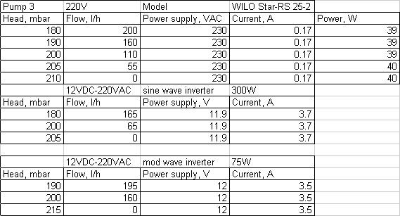

Това са резултатите на най-слабата възможна помпа, която преди време купих от магазин:

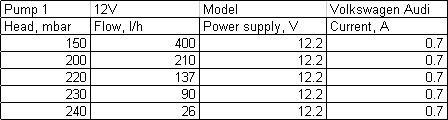

Това е електрическа автомобилна помпа:

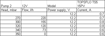

Това е специално проектирана за слънчева инсталация помпа:
Хубавото на 12 волтовите е възможността за захранване директно от фотоволтаичен панел. Така отпада необходимостта от акумулатор.
