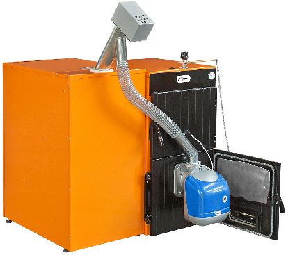

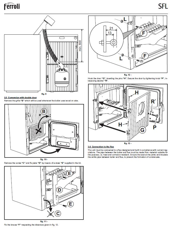

Хвърлих едно око на Виадрус и действително изглеждат добре, като даже съотношението цена/кВ е по-добро от това на Фероли. Обаче, това, от което имам нужда, е лесно да мога да превключвам от твърдо гориво на пелети и обратно. В такъв случай, специфичните котели на пелети не ми вършат работа, т.е. ще съм на котел на т.г. + горелка. Фероли са малкото, които предлагат котел с две врати, монтирани едновременно, като на едната е горелката. Така, ако искаш пелети, затваряш вратата с горелката, другата стои отворена. Ако искаш дърва и въглища, затваряш другата, вратата с горелката си стои отворена. Няма нужда от монтаж/демонтаж на горелката.
Котел с две врати
turistak
- Мнения: 237
zhristov написа:Хвърлих едно око на Виадрус и действително изглеждат добре, като даже съотношението цена/кВ е по-добро от това на Фероли. Обаче, това, от което имам нужда, е лесно да мога да превключвам от твърдо гориво на пелети и обратно. В такъв случай, специфичните котели на пелети не ми вършат работа, т.е. ще съм на котел на т.г. + горелка. Фероли са малкото, които предлагат котел с две врати, монтирани едновременно, като на едната е горелката. Така, ако искаш пелети, затваряш вратата с горелката, другата стои отворена. Ако искаш дърва и въглища, затваряш другата, вратата с горелката си стои отворена. Няма нужда от монтаж/демонтаж на горелката.Това с вратите е много добра идея, но се обзалагам, че вратата с горелката все ще е отворена
Моля почети за горелката по-подробно. Ползвай търсачката.
filmatoplo
- Мнения: 17842
Не съм го виждал на живо , но ми се струва че на снимката има продуктово позициониране
, наистина ли двете врати седят закачени там -и кефти едната кефти другата
filmatoplo
- Мнения: 17842
Значи е вярно
