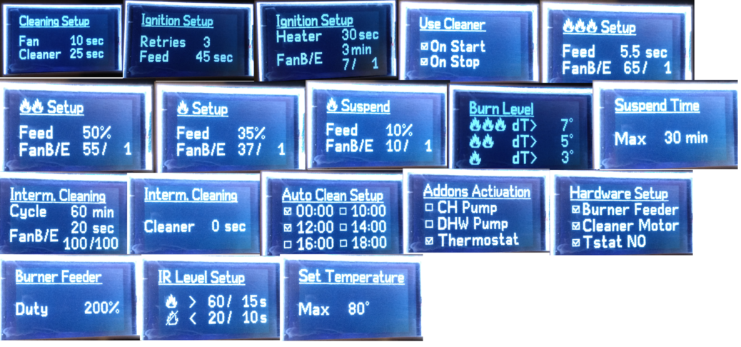

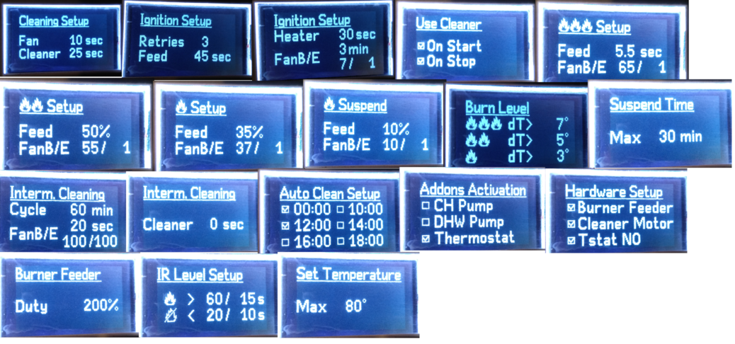

Настройки на горелката: В прикачените файлове

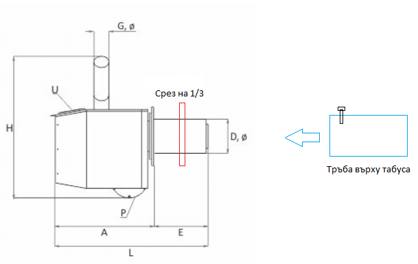

Следващия проблем е с табуса на 3 седмици се запълва с шлака и се налага да се чисти, кофти е защото трябва да се демонтира от котела.
Мисля да го разрежа по средата или на 1/3 и отгоре да сложа тръба ф140 вътрешно, която ще хвана с 1 болт за по-лесен демонтаж към табуса, ако някой има по-добра идея моля да помогне. Нямам възможност да погледна Burnit Pell Bio мисля, че при нея се вади като пепелник. А дали са съвместими горивната камера и външния табус на Burnit Pell 30kw с Burnit Pell Bio 20kw диаметъра съвпада?
