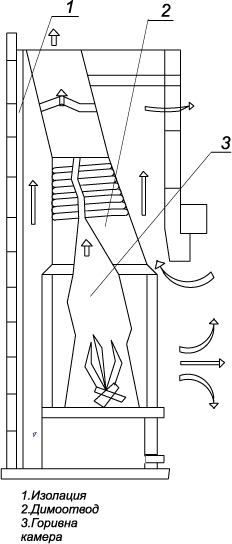

Батман разгледах по обстойно сайта на мармодом и честно да ти кажа не знам дали изграждането на черпенето на въздух от пространството над камерата, както е показано на клипа ще доведе до ефекта с монтиране на въздушна риза. Може и да има ефект, но все пак ми се струва, че ще е нужно мнението на специалист. Благодаря ти за сайтовете, разглеждал съм и друг път и окончателно съм се спрял на вариант с въздушна риза. Само трбва да разбера дали е необходимо монтиране на възд. риза или същият ефект се постига с начина по който изграждат мармодом.
batman - специалист
Ти какво разбираш под "въздушна риза"?
Съвременните камини са проектирани да имат максимален коефициент на полезно действие. За тази цел металното тяло на камината има оптимално оребряване за да се увеличи топлообменната му повърхност. Около него и димоотводната тръба, в частта й, която се намира в помещението, се създава въздушна риза. Замислено е така, че въздушният поток се засмуква най-близо до пода, където въздухът е най-студен, след което същият този вече затоплен въздух се връща в помещението през отворите в горния край на въздушната риза.
Възможно е и решение, при което затопленият около металното тяло на камината въздух, по въздуховоди чрез турбоекстрактор или вентилатори се подава в съседно помещение или в помещение на горния етаж.
kire - помощник
Прав си Батман, но според мен въздушваната риза, която се прави от ламарина и покрива горивната камера намя да позволява примерно да се засмуква в по-голямо количество цигарен дим. Мисля си, че слагането на това тяло до известна степен ще намали засмукването на цигариния дим и разпределянето му в другите помещения. Нямам опит с камините и за това споделям за да установя, кой вариан да преподчета. А иначе си абсолютно прав, че над горивната камера се образува въздушна камера от която може да се засмуква горещия въздух и чрез вентилатор да се нагнутява в другите помещения.
batman - специалист
Излишно оскъпяване, ако питаш мен, нали студения въздух влиза от стаята! Тези миризми ще се понамалят ако той (въздуха) са взема по въздуховод направо отвън. Така си мисля аз. Това е основното неудобство на отопление от този тип! Доколкото са ми обяснявали специалисти това просто е неизбежно.
Другия вариант е с водната риза. Там миризми няма, но излиза по-скъпо.
