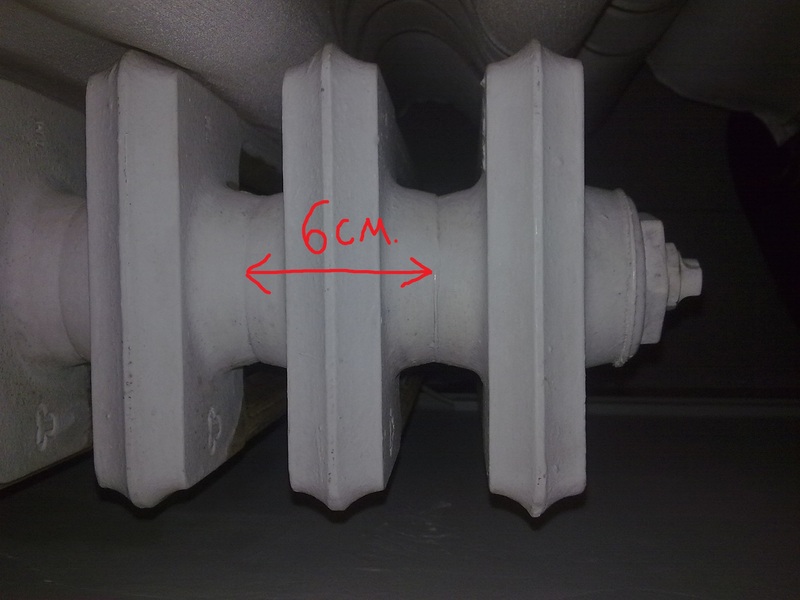

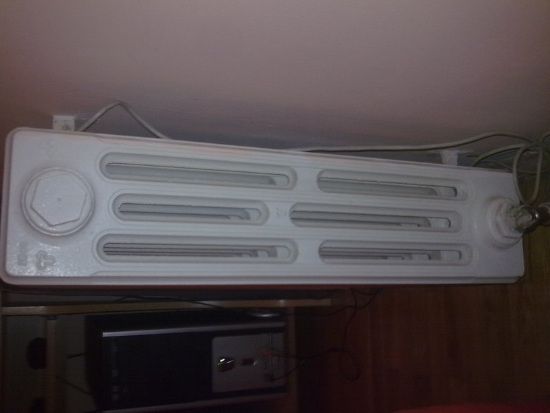

човек от форума предлага тези радиатори, но не знам каква им е мощността а и всички казват че не се справяли добре ...
та въпроса е каква е грубо мощността на подобен тип и заслужава ли си покупката им
благодаря предварително

120W Ако са калор3.Не са лоши,даже бих казал,че са добър избор!
LazarGanev - "Велик майстор"
Не са Калор 3, тези от снимката са Калор 350/160 и са с мощност 88,3 Вт при режим 90/70/20
armagedamian - специалист
Това 350/160 ще рече H350 на 160 в дълбочина ли? Не ми се вярва ако съдя по първата снимка.Калор 3 не са ли и те на 160см?
sergi - специалист
1 радиатор с височина на глидерите 40см.Състои се от 13 глидера на цена 5лв за глидер - 65лв
Останалите радиатори са с височина 60см и са на 6лв за глидер.Три на брой са:
1 радиатор от 10 глидера - 60лв
1 радиатор от 11 глидера - 66лв
1 радиатор от 12 глидера - 72лв
като габарити са еднакви, но Калор3 са с 3 вертикални канала, а тези са с 4. При Калор3 глидерите са Н-образни и почти плътно прилепват един до друг, както при алуминиевите - не можеш да си вкараш пръста между ребрата.
Калор Н500/160 са високи 580мм и имат мощност 115 Вт
