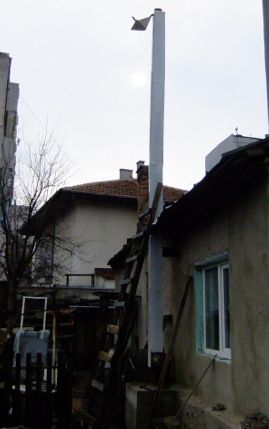

Искам да изнеса котлето за парно извън къщата. Ще ми трябва комин 8-10 м. който да е от ламарина и да го монтирам на външната стена до улука примерно.Виждал съм едни спираловидни тръби за вентилация дали ще вършат работа и къде се правят?

Комин от голи метални тръби не става -ще се разтече страшно много конденз.Двама трима тук се изтарикатиха , и на другата година зидаха тухли. :wink: Ако е метал само със изолация .
netcho - специалист
Моят е от метална тръба ф160 6.5м изолирана с вата и облечена в ламарина мината на абкант и няма проблем

Още е на етап идеи. Друг вариант е да го изнеса на 10-12метра встрани от къщата но ще трябват изолирани тръби за топлата вода.Пролетта ще го мисля засега ще остане така.
