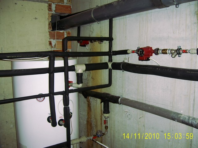

Привет. Дълго търсих, но не успях да намеря следната информация - имаме изградена система от слънчеви колектори, към която е вързан и ел. бойлер. Осигурява се топла вода на целия вход. Направена е и циркулираща помпа, която работи периодично за да осигурява топла вода по височината. Проблема ми е, че не мога да разбера как се настройва таймера на помпата кога да включва и кога да изключва, защото от време на време се случва да източвам по доста вода, докато дойде топлата.

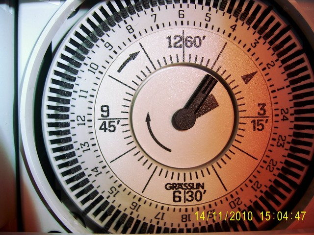

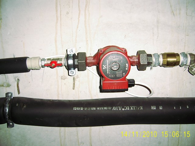

Качвам снимки. Според това което знам, помпата би трябвало да се включва според заданието на часовника. Въпроса ми е как точно става настройването на този часовник.
Таймера
Помещението-общ изглед
Помпата

Този таймер (часовник) е от най-простите. Виж в периферията му има черни пластмасови превключватели (джъмпери), които определят дали да работи или не помпата ти. Всеки джъмпер командва дали да е включена или не помпата, когато малката стрелка (на снимката е малко след 2) е застанала пред него. Ако е щрактната на вътре помпата включва (въможно е и да е на обратно). След като подмине джъмпера (15 минути) започва да се командва от следващия. Ти можеш да си настроиш по свое усмотрение кога да работи помпата ти или не.
Така, както го гледам твоята помпа работи почти през цялото време, като започва да прави почивки след 14:45 до към 5 сутринта, като на всеки 30 минути работа прави 15 минути почивка. Възможно е да е точно обратното да почива в този режим, а да работи, когато джъмперите са щракнати навън. Пробвай и ще разбереш.
