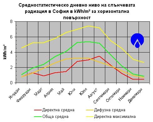

Събрах малко метеорологична информация за тези, които искат да използват слънчевата енергия.
Диаграмата показва средните дневни количества енергия, характерни при климатичните условия в софийския регион. Данните са за хоризонтална повърхност и трябва да се коригират в зависимост от наклона на панелите.
Средностатистическо дневно ниво на слънчевата радиация в София
