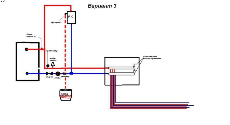

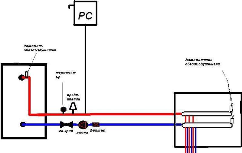

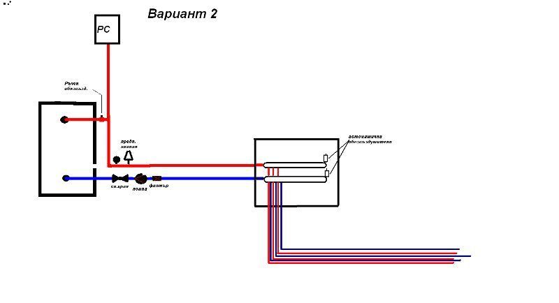

Здравейте преди една седмица си пуснах камината с водна риза обаче имам проблем с обезвъздушаването на водната риза или и аз незнам вече дали е точно там проблема.Направил съм три варианта на схеми аз в момента съм на първи вариант и мисля да я преправям но незнам дали това е правилното решение и кой от вариянтите да избера.Проблема е че винаги при палене до 60гр.работи перфектно но от 70 до 80гр. започва едно леко тракане все едно ще завира след 15 минути горене отихва и дотам.Но ме притеснява че има въздух във водната риза и немога да го изкарам.Моля за компетентното ви мнение къде ми е грешката и по коя от схемите да я преправям ако се налага.Благодаря предварително.

1 вар н.jpg (33.02 KиБ) Видяна 11554 пъти
3 вариант.jpg (24.88 KиБ) Видяна 11528 пъти
2 вар н.jpg (22.42 KиБ) Видяна 11548 пъти

filmatoplo написа:
Вариант 2 .
много си бърз не бях качил трети вариант какво ще кажеш за него.А дали изобщо според тебе вренето в ризата е от начина на свързване схема 1.Мене ме съмнавя че е спада на изходящата тръба надоло веднага след ризата и за това немога да я обезвъздуша но не съм сигурен и за това се допитах до вас.Благодаря отново.А и друго да попитам вярно ли че автоматичните обезвъздушители не действат при отворена система
filmatoplo - майстор
И вариант 3 става ,но ако водния стълб е нисък може да започне една циркулация постоянна в съда :? случи ми се веднъж .За автоматичните -вярно не могат добре да затворят -моите са такива и текът ако не им завия тапичката , тоест сега играят ръчни. :wink: За вренето -веднъж купих камина с много тръби 3/4 наредени над пламъка в горивната камера - и винаги тая камина издаваше такива шумове понеже водата в тръбите завира .оправи се като нагласих помпата да работи по рано още на 35-40 градуса , при това положение на изхода на камината е 40 гр но в тръбите в това време вече е над 60 градуса разбирашли :wink: и ако реално чакаш до 60 гр то в тръбите е над 80 и ври .

При мене помпата не е с термостат и работи непрекъснато а и освен във водната риза да се чува този шум другаде никъде го няма.Вчера ме посъветваха да вдигна обезвъздушителя зад водната риза по нависоко 20/30 см.Ще има ли резултат ако го направя или няма смисъл п-добре да преправя системата.Незнам и аз вече за една седмица направо се отчаях какви ли не варианти какво ли не чудо и ако не стане ще я зарязвам и ако ще да завира ако ще и друго да прави нз вече.

Много я форсираш с разпалването камината....трябва по-кротко! Това не е оджак! Вариант 2 е за препоръчване пред сегашния ти.
