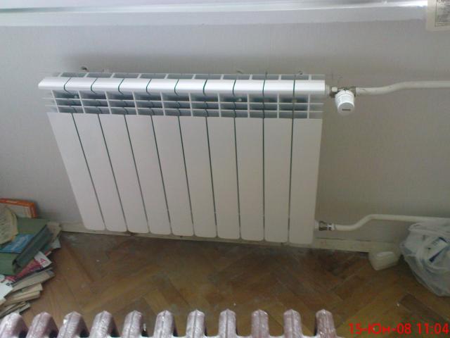

Та, монтирах термовентил на радиатор, но с врътката надолу.
Техника рече, че така няма да работи.
Моля запознатите да ме осветлят, какво значи "така няма да работи"?
Благодаря.
danisaw - специалист
Няма да работи не термовентила а термоглавата към него,нормалния монтаж на термовентила е такова ,че термоглавата да е перпендикулярна на радиатора зада работи нормално самата термоглава(да отваря или затваря вентила).
Обяснението е просто: когато е хоризонтален отворите му са направени така че да може въздухът в стаята да минава през него и да му въздейства. Ако пък го изправите нагоре тогава ще се намира над тръбата в която тече топлата вода (а това не е стайната температура) и няма да работи нормално.

Колегата има впредвид(предполагам) отворите по външния корпус на термоглавата
ESPACE - майстор
Има термоглави, които нямат отвори. Не виждам никакъв проблем да работят нормално във висящо надолу положение.
adgj - специалист
Да не би в термоглавата да има някаква подвижна част (поплавък, биметална пластина...), което да не може да се движи нормално, когато е обърнат надолу?
Най-важното е какво значи "няма да работи".
Няма да работи, като да остане постоянно отворен/затворен или просто ще промени градусите на реакция. Защото, ако преди е бил в нормално целодневно положение на степен "3" , а сега ще е на "2" или "4", също ми върши работа - въпрос на топлоосещане.

А при термоглава с изнесена сонда (не знам дали така се казва, има една тръбичка навита като пружина и една "сонда" на края на пружинката) как седи въпроса с положението?
Дали както пита колегата няма значение за движещите се части вътре?

Абе, ние инструкциите си ги четем добре, но преди 10 години не съм смятал, че ще завра спалнята в кухнята и ще сменя радиатора с 4-пъти по-макък :)

Та, вентила работи и така (сутринта пуснаха парното). Може и да лъже с 0,5 градус, ама аз не съм термометър.
