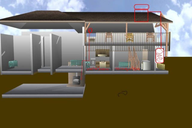

за момента ме интересува чисто теоретично да се подготвя по темата....
на нескопосаната схема съм се опитал да покажа какво имам на ум - стара къща с тухлени и кирпичени стени, мазе от камък и тераска.
това червеното като глист трябва да е подово водно :lol:
и тук идва трудното - ще ми се, а съм чувал спецовете да казват че може, отоплителната инсталация да бъде без помпи/гравитична/, като съм опитал да покажа къде е разширителния съд най-на високото на тераската.

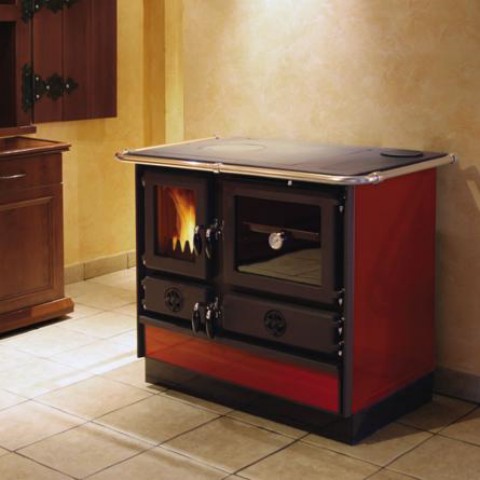

това отгоре е термосифон, който смятям да ползвам лятото, а зимата от показаната печка 23 кв. мисля беше с водна риза към бойлера.
като разбира се, при водното отпадат радиаторите.
размери приблизтелни 20м дължина, 5 ширина и 5-6 височина
значи - какви тръби, бойлери/марки/, условия необходими, всичко което се сетите, пишете....
благодаря ви предварително :prayer:

Подово отопление без помпа не става. Ако не искаш да ползваш помпа ти трябват радиатори. Какво те притеснява помпата? Иначе гравитачното отпление е напълно възможно. Най- добре да е с медни тръби. Всички тръби трябва да имат наклон :!:

При гравитачна система трябва да се спазва определен наклонна тръбите до радиаторите. Така че радиатора под стълбата може да дойде много на високо. А и другото което не ми се връзва е подово и естествена циркулация.
С две думи водно отопление с естествена циркулация , само ако има пространство под пода, за да има наклон на тръбите.

Не заблуждавайте човека! Не наклонът кара водата да циркулира, а разликата в теглата на водата във възходящата и низходящата тръба.
Наклоните служат само за обезвъздушаване.
При система с долно разпределение наклоните могат да са съвсем малки- 3-5мм на метър.
При система с горно разпределение са нужни по големи наклони, от където идва заблудата за големите наклони, защото водата се движи в противоположна посока на въздуха и парата.
Гравитачна система се смята лесно, но са нужни малко четене и таблици. Нужно е и разпределението и височините на сградата да го позволяват.
Необходими материали са: таблица за съпротивленията, скоростта на водата и дебита за различните тръбни диаметри. Таблица с плътността на водата при различни температури. Таблица за коефициентите на местно съпротивление на различните арматури.
След като се направи схема с помощта на тези таблици и на ексел всичко става лесно. Пада главоблъскане как да се намалят броя на колената и как да се оптимизират трасетата и диаметрите на тръбите, за да не загрозяват интериора.

Трудно се намират защото изчислението не може да се направи от майстор с начално или основно образование или от такъв, който е бил слаб по физика. Всичко се свежда до умножение, деление събиране и изваждане на известните величини и на такива от таблици.
Като знаеш разликата във височините на котела и всеки радиатор и си избереш температурен режим например подаваща 80°/60° връщаща или подаваща 90°/70° връщаща получаваш какво налягане имаш на разположение да върти водата до всеки радиатор. По простата формула за хидростатично налягане ро*g*h. Налягането е разлика между хидростатичните налягания във възходящата и низходящата тръба:
P=(po низходяща-ро възходяща)*h*g. g е земното ускорение.
Това налягане се изразходва частично или почти напълно за преодоляване на силите на триене в тръбите и загубите от преминаване през колена тройници, вентили радиатори, котли и т.н.
Ако не те е страх и разбираш добре гимназиалната физика или имаш висше техническо образование можеш да направиш сметките сам, като почетех, разгледаш примери и видиш няколко работещи инсталации.
Инженерът проектира и смаята, а майсторът изпълнява, ако майсторът прави и двете трябва да е много добър. Иначе става трагедия.
