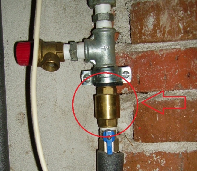

Обратен клапан ...!?!? - - - Има едно нещо по връзките което леко трака. Май е някакъв клапан, ама как се нарича!?!?! Ше ида да го снимам :-D

Това какво се явява в инсталацията? Не е ли някакъв клапан?
naskov - майстор
naskov написа:
А обратен клапан има ли?
Имаш :)
