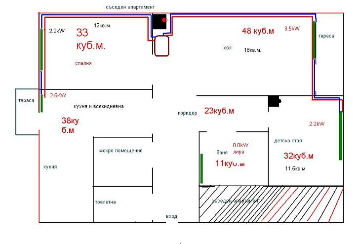

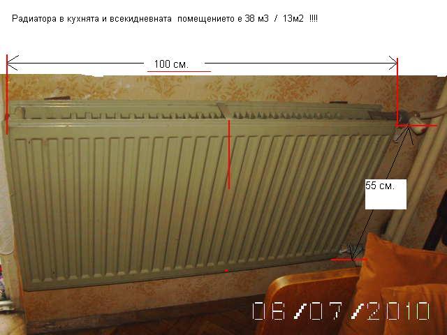

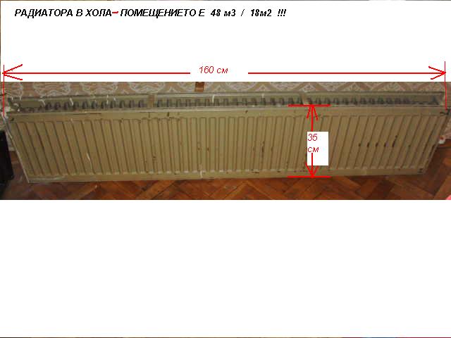

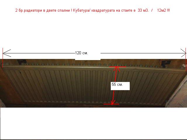

Ситуацията е следната :arrow: Вече 2г. се отоплявам на ток с акумулираща печка и духалки но ми излиза скъпо и си стоя на студено :-D Затова реших да си направя локално парно !Изчел съм целия форум "отопление" и ми станаха ясни доста неща относно изграждането и експлоатацията на локалното парно ,но тъй като информацията е много и понякога противоречива затова пускам нова тема в която да задавам въпросите си и да обяснявам какво точно правя за да се избегнат грешки !!! Моля за ВАШИТЕ професионални съвети !!! Като за начало мисля де сметна необходимата мощност за отоплението на апартамента! Апартамента е панелка на 2-ри етаж изложението е изток-запад има нова ПВЦ дограма 5камерна с 32мм стъклопакет и високоенергийното стъкло"ClimaGuard Solar" :arrow: скоро ще има и 5см. външна изолация от EPS!Пода е с 2см дъбов паркет ! Мощността я смятам по"формулата" 65w/m3 съответно 180w/m2 !!! Ето и старите радиатори с които се топлех когато имаше централно парно и с тях беше много топло но не им знам мощността :? имате ли представа колко е мощността на тези радиатори ? :? и изобщо правилно ли съм сметнал мощноста необходима за отпление :? :? :? :arrow:

Твоите радиатори ми приличат на тип 21 (2 панела+1конвектор) или тип22 (2 панела+2конвектора) - от снимките не може да се види добре
naskov - майстор
Радиаторите от първата и третата снимка са тип 22 (панел, конвектор, конвектор, панел) , а от средната тип 11 (панел, конвектор).

Много Ви благодаря :prayer: започва да ми се изяснява ? А по схемата която съм дал горе -долу правилно ли съм изчислил мощността на радиаторите в зависисимост от големината на помещенията и спрямо мощността на старите радиатори :? И изобщо ще ми вършат ли работа радиатори пресметнатата от мен мощност :? :? :?
