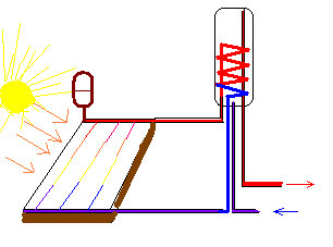

Моля за съвети , препоръки или критики на схемата по-долу.
Интересуват ме главно две неша:
1. Тръбният път грубо казано има формата на буква U. Тъй като в участъка "Хол, коридор" тръбите ще бъдат вкопани в пода (най-ниската част на системата) как да реализирам пълно източване на системата? Ако монтитам кран на входа на колектора ще бъде източено съдържанието на бойлера и колектора, но не и на вкопаните в пода тръби.
2. Най- високата точка на системата е входа на серпентината на бойлера. Смятам от монтирания в тази точка предпазен вентил да пълня системата. След което да отворя кран 16 за да се донапълни контура. И накрая затварям кран 16. Коректно ли е това?
tyrnokop - специалист
За какво служи кран 10?
Кранове 10 са за да не се разлива пропилен -гликол, ако се наложи да разкачам бойлера. Кранове 6 съм ги сложил със същата цел - ако се наложи разкачане на помпата за ремонт.
...че няма как да се обслужва филтъра, тъй като е извън крановете...
Да наистина, сбъркал съм че не съм вместил филтъра между двата крана 6.
И защо помпата е обърната на обратно?
Помпата е обърната? Моля да поясниш.
А възвратния клапан за какво е...
Бойлерът ми е най- високо. Прав си, Time2Burn. Няма начин топлоносителят да започне да се спуска надолу към колектора нощем. Махам го.
Моля, ако има още шантави неща - казвайте.

Точно както на картинката ги пълня мойте системи с ел помпа.А ти направи както казва Тиме - напълни системата и изчакай една нощ да излезе въздуха хубаво , за целта включи помпата да работи цяла нощ без да палиш печката.

Щом бойлерът е по-нависоко бих те посъветвал да прекараш тръбите /ф20/ под наклон през и по стените като оставиш само разширителния съд така спестяваш 90% от "железарията" и системата ще работи безупречно и много по-икономично - не консумира ток и не проверява постоянно има ли слънце с което топли "гълъбите" респективно колектора което се чувства особенно когато слънцето е мижаво , а дозатоплянето не е проблем да се направи на ток :wink:
Схема слънчев.jpg (18.75 KиБ) Видяна 10896 пъти
romanpm, за съжаление имам участък, в който тръбите пресичат коридора ми напречно и твоята идея е неприложима.
Прилагам втора редакция на схемата. Ако смятате че има още нещо за доизкусуряване - моля, казвайте.
filmatoplo - майстор
По принцип между кран 6 и помпа 3 се монтира възвратна клапа .На първата схема е като номер 7 .
