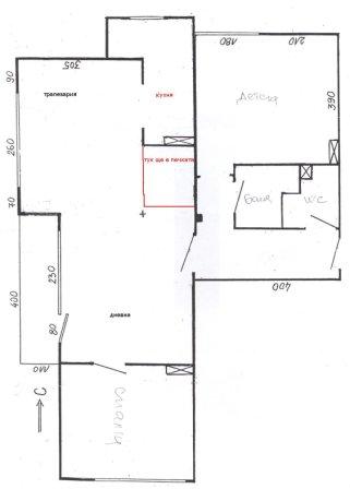

Разглеждам сайта на Прити и ми направи впечатление, че повече от 10 kW мощност може да се постигне само с печка с водна риза :? Да, обаче ние искаме обикновена печка. Та въпросът ми е - е ли възможно например камина Прити С3 В13 да бъде монтирана като обикновена печка на дърва, без водна риза???

Изобщо не е за препоръчване. Правилно си забелязал/а - при големите мощности трябва да има принудително отвеждане на топлината - чрез вода или чрез въздух

Простете супер лаишкия въпрос, но има ли разлика в самата печка?
Искам да отоплявам помещение от 56, 60 м2 (бокс, всекидневна, трапезария и при отворена врата южна спалня). Мисля, че не е оправдано да дупча за радиатори и всички прилежащи неща за водната риза :?
Но................вие какво ще ме посъветвате?[/img]

Да попитам,защо се спряхте на такава с водна риза?!Защо не нещо такова http://www.prity-bg.com/Products/produc ... roductid=1 ?!15 киловата смятам,че ще са ви достатъчни,а пък и тези без ВР са по евтини! :?

Не, точно обратното-не искаме с водна риза. Първият ми въпрос беше дали такава с водна може да се ползва като обикновена, защото много харесахме печките с гранитни страници, а се оказа, че само тези с ВР са такива. Но....тази е добър вариант:) явно ще купуваме без "украшения":)

А защо не погледнеш модела Клеопатра на "Бултрон " - Троян, който е с въздушна риза. Аз ползвам такава за около 80 кв. къща и е доста топло. Въздуховодите са ми вкарани в стаите на втория етаж. По памет мисля, че е 16 kw.
