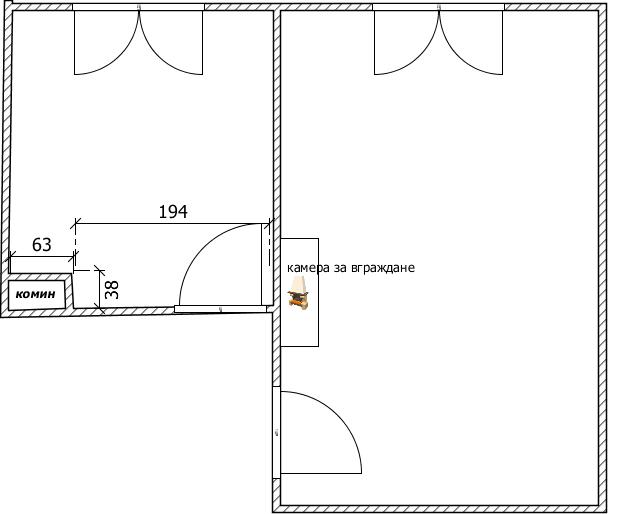

Камерата е френска 14 kw чугунена без водна риза с димоотвод 200мм. Видях че се продават чугунени преходи 200мм към 130мм които се слагат върху димоотвода на камерата. Хоризонтален участък 2 метра.
Как би се отразил такъв преход и дългия хоризонтален участък на работата на камерата?

МНОГО ЗЛЕ ! Площта на димоотвода е озармерена спрямо площта на вратата и всяко отваряне на последната при работа на камината ще ти връща пушек.По добре сложи гъвкав,неръждаем димотовод ф200 и го заусти в подходящ голям комин или в най-лошия случай в съединени два съседни,стандартни комина ф130/избива се междинната тухла и т.н./
Избягвай хоризонтални участъци.Успех!
Прилагам схема, която може би ще Ви помогне. Камерата ще е в едната стая, ще има димоотвод през другата стая, за да се включи в комина на блока - това е! дебелината на стената, през която ще мине димоотвода е около 20 см. - ЕПК бетон. Комина е двоен, но не съм го пробил за да разбера размера му. Трябва да е стандартен като за блок ЕПК.Живеем на последен жилищен етаж - от дупката за включване в комина до покрива на блока, където излиза комина е около 4м.[/img]

Аз бих пробил плочата и да изляза на покривът с нов комин,а това с хоризонталният участък си е жива тапа-против всички физични закони.Те вертикалните комини си правят шеги с димът,а представи си хоризонталният...Забрави,ще съжаляваш цял живот.
