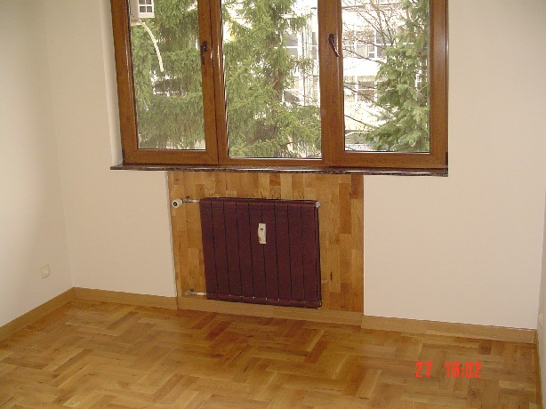

Потвърждавам, имам и от двата вида на Ерато , само по моя поръчка ми ги боядисаха с ефект кована мед, греят идеално.

Бях забравил тази екстра , за избор на цвят по поръчка. :)
