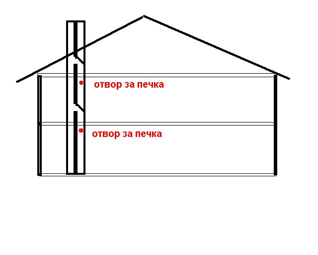

По темата, комина е с три камери, за три етажа на къща. Зидан е с коминни тела и е в зида. Ще минава директно /без разклонение/ през таванското помещение. От пода на таванското помещение, мислиме да го зидаме с тухли. Та въпроса ми е, може ли да обединиме трите камери. Тоест, комина да не е разделен на три. Говоря за разстоянието от пода на таванското до върха на комина.... Дали ще тегли нормално?
Ако има значение, разстоянието от пода на таванското до върха на комина е около 6+ метра.
Благодаря предварително за отговорите и отделеното време :)

Според мен 3 те камери трябва да си излязът поотделно.
torbalan - Дървен философ
ако ще се разчита само на теглене - кой знае каква драма няма... ще тегли...
ако обаче някой надолу включи кухненски аспиратор - ще връща обратно...
всъщност още по-весело става ако един го ползва за комин, а друг за да си включи аспиратора....

Ясно е, че това е нормалния начин. Просто питах дали другия е възможен... Целта беше, ако е възможно да си спестим пипкавата работа по зидането на отделните камери. :-D

Виждам, че става въпрос за 3етажна къща. Това е отнело доста повече време и работа, отколкото зидането на продължението на комина до края му в отделни камери. Освен, ако къщата не е реституирана. :? Това май обяснява въпроса.

За да имаш еднаква тяга и в трите дупки, ги зидай до горе !!
Иначе не е необходимо 3-дупки а само 2
Едната е по-голяма от другата и е от мазето да края на комина.
Другата е по-тясна и е преходна т.е. тръгва от пода на мазето и преди тавана на мазето печката или там каквото ще вкючваш влиза в нея и минава през плочата на тавана.
На първият етаж тази дупка се съединява с преходни коминни тела / 2бр./ с голямата и се получава затапена от долу нова тръба за нагоре.
Така можеш да вържеш многоетажна къща !!

Извинявам се за закъснялото "Благодаря Ви за отговорите". Всъщност постъпих точно по процедурата, трите дупки до горе...
