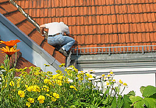

В западните страни е задължително поставянето на преграда, която не позволява свличането на снега. Има в продажба специални електронагреватели, които се поставят в олуците, за да не допускат замръзване и образуване на ледени висулки.
Предпазна решетка срещу свличане на снега
