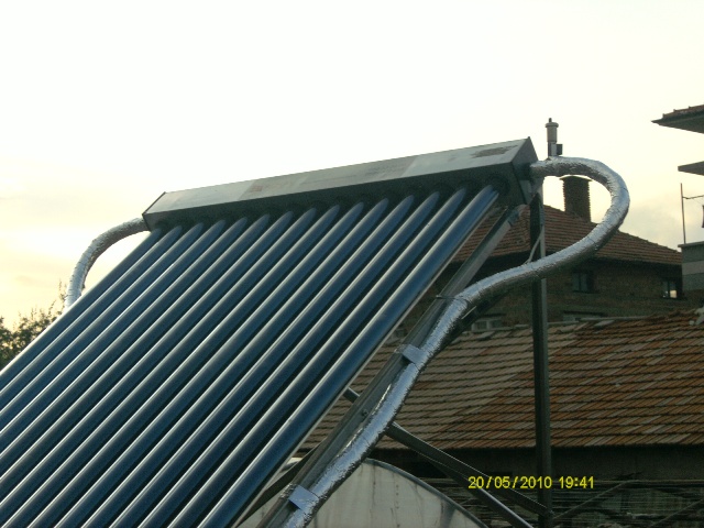

Монтирахме една слъчева система с тръбен вакуумен колектор 120л. с помпена група Grundfos и бойлер на Матев с една серпентина, но за мое учудване неможе да се обезвъздуши, постоянно шуми помпата и дебитомера играе т.е има въздух, а на колектора сложихме авт. обезвъздушител. Денивилацията от колектора до помпената група е около 2м. , а налягането на системата е 1.7атм. , на РС е 1,5 атм., тръбите са гъвкави хром-никел 16мм. Ще Кача малко и снимки довечера.Работи вече една седмица и още има въздух ,което ми се струва ненормално, защото придругите системи системата се объзвъздушавала най-много до следващия ден. И още един въпрос към хората с повече стаж : преди авт.обезвъздушител съм сложил кранче , да го затворя ли след като се обезвъздуши системата ,ако въобще се обезвъздуши или да стои отворено, то нали по принцеп се слага за да пази обезвъздушителя?

Бойлера ти е 120 литра така ли, колко е работната площ на вакумния панел , на входа на серпентината на бойлера също трябва да има обезвъздушител ,откъде наливаш течност , как я наливаш -с ръчна или ел помпа .
Ако налягането в системата ти е 1,7 бара - то предварителното налягане в съда е 0,8 бара -проверява се при празна инсталация.Кранчето горе преди обезвъздушителя се затваря след обезвъздушаване .Дебита ти трябва да е 40 литра на квадрат площ панел на час , за да получиш дебита литри в минута го раздели после на 60 .Дебита нагласи със скоростите на помпата - ако на 1 скорост имаш висок дебит притвори малко сфвричния кран на помпената група.

Колектора е Heat Pipe 15бр. 58мм.х1800 мм. с абсорбираща площ 1,57кв.м. Долу на бойлара не съм сложил обезвъздушител, а на самата помпена станция има кранчета за пълнене и източване на системата, а сме я пълнили с ел.помпа до 1.2 атм. с чист гликол и после допълнихма за да вдигнем налягането до 1.7 атм. , а в разширителя при празна система го оставихме на 1.5 атм. , така четох някъде , че налягането в съда на въздуха трябва да е 1.1 пъти по-малко от работното в системата, т.е. 1,5Атм.в съда х 1,1= 1,65Атм в системата. Така сме го правили до сига и е нямало проблем, съмнява ме че серпентината е слабичка ,защото изхода и е на 1/2".След малко ще кача снимките.

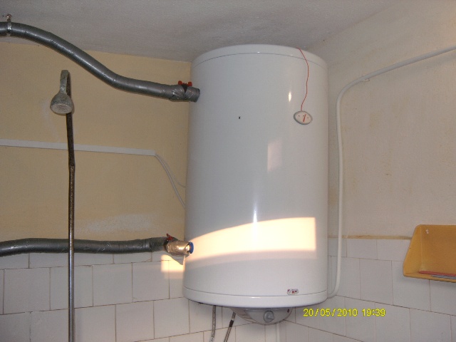

Преди серпентината на горната тръба ти се е получила гърбица която не е добре .Ако ще слагаш обезвъздушител на серпентината което е желателно , сложи вертикално тетка -нагоре да е обезвъздушитела а надолу крана и захранването .За наляганията аз ти казах как е првилно -ти си в грешка.А пълненето не съм сигурен дали е направено правилно -обясни по добре процеса.

Въздуха е чува в помпата, шуми постоянно и дебитомера постоянно играе, има циркулация но не е постоянна. Досега съм монтирал няколко системи без обезвъздушетел на серпентината и работят добре. Ще премахна S-са да видя да не е от него и ще пусна помпата на 3-та степен , мисля че е от него. Там сигурно се задържа въздуха. Благодаря Ви за съдействието !!!!!!!

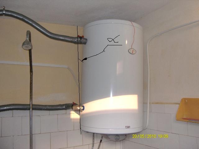

S-ката е премахнахме като си дадохме лек наклон към серпентината и си излезе доста въздух, но се сетихме че като махнахме стария бойлер и закачихме новия имаше лек наклона на бойлера и така го оставихме ,а като помислихме този наклон може би се изравнява с наклона на серпентината и оттам тя много трудно се обезвъздушава защото пак се чува въздух да минава през нея, но не ми се занимава сега да сваляме целия бойлер и да правим ново захващане. Постоях при него известно време и шума намаля , мисля че с времето ще изчезне. Но това ще ни е добър урок , че задължително наклоните ,дори и системата да е циркулационна е добре да се спазват.
