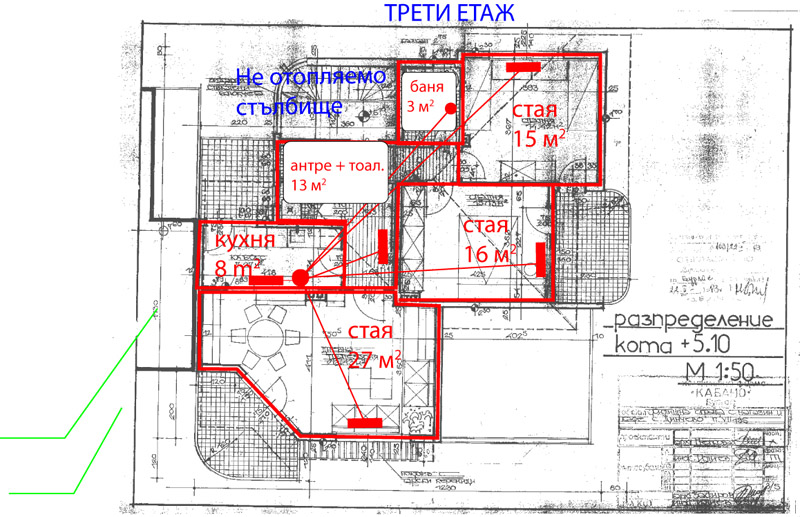

Здравейтел, изчел съм всичко изписано във форума относно изграждането на отопление и бих искал и аз да задам няколко въпроса.
Предстои ми изграждането на парно в селска къща на 3 етажа. По надолу съм поместил схеми на етажите и къде какво ще се отоплява. Като не специалист първо искам да се посъветвам с колегите във форума и в последствие да се обърна към човек или фирма, която ще го изпълни та да не съм супер неподготвен.
1. Смятам да използвам котел. Бях се насочил към пиролизен, но спецове тука малко ме разубеждават и ми препоръчват по скоро да се спра на комбиниран, но в крайна сметка може и обикновен да взема по финансови причини. Смятам че ми са ясни предимствата и недостатъците. Бих се радвал да чуя предложения.
Етаж 1: виж схемата по-долу.

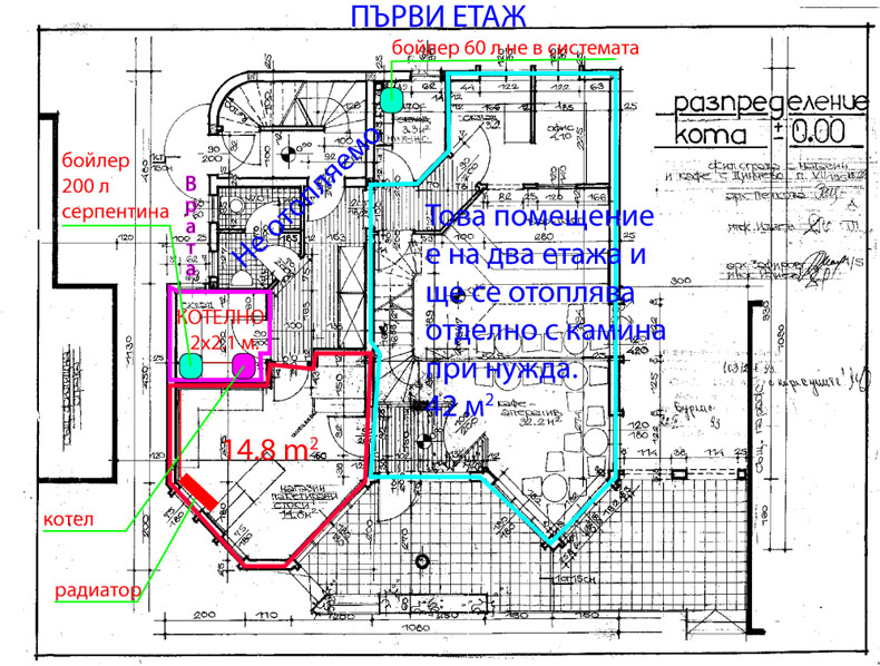

2. Планирам да разположа котела и 200 л бойлер в помещение 2х2.1 дали ще е достатъчно?
Както се вижда на схемата на първия етаж има и едно голямо помещение(което е на два етажа) него не смятам да го отоплявам чрез системата а да му сложа една печка прити, която да я паля само при нужда.

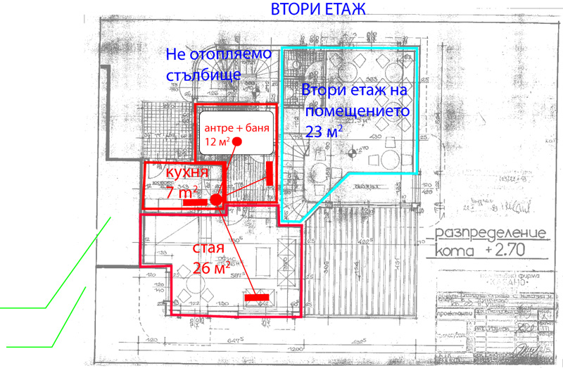

Прилагам схеми на втори и трети етаж.
3. Изчислил съм необходимите мощности за всяка стая като за 1 куб. м давам по 40 вата мощност (къщата ще има изолация 5 см стериопор отвън и пвц дограма) това достатъчно ли е?
4. По принцип възнамеряваме да живеем на 3-я етаж и той ще бъде отопляван през цялото време. Останалата част - гарсониерата на втория етаж и едната стая на първа ще се отопляват само при нужда. т.е. ще имам нужда от котел който да може да работи през повечето време на една (по-ниска мощност), а при нужда да се усилва на по-висока. Дали има такива?
Сметката ми е следната:
Бойлер - 3 кВ
кухня 3 ет. - 0.8 кВ
дневна 3 ет. - 2.8 кВ
спалня 3 ет. - 1.6 кВ
баня 3 ет. - 0.5 кв
антре+тоал 3 ет. - 1.3 кВ
Това до тук са мощностите, които ще са нижни през цялата зима сумарно 11.6 кВ.
после имаме помещенията, кйото ще се топлят при нужда (т.е. гости и др.)
стая 1 ет. - 1.6 кВ
стая 2 ет. - 2.8 кв
кухня - 0.8 кв
антр+баня 2 ет. - 1.2 кВ
т.е. още 6.4 кв
Значи сумарно около 18 кВ
5. Дали са верни тези изчисления
Няма да има проблеми

Ако тавана на етажа ти е стоманобетон и нямаш под или над него изолация, тези киловати ще са малко. По принцип тези сметки киловат по кубик са за аматьори, но с достатъчно презапясяване вършат работа. За бойлера си сложи 6кВт, въпреки, че той не е консуматор постоянно.
